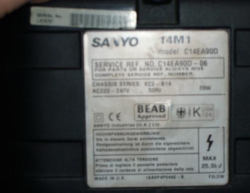

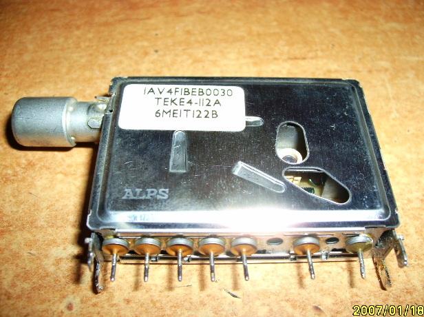

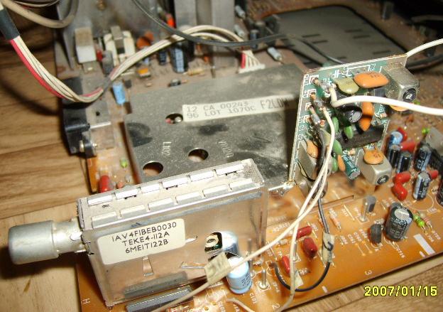

    Dostałem to owe TV od kolegi za browara i wszystko niby cacy, obraz dobry, ale trzeszczy/szumi dzwięk na kilku programach TVP1, TVP2, TVN i kilku innych jedne marginalnie a niektóre nie da przez to oglądać. Niby odbiera cały zakres, bo na kablówce łapie wszystko poza kilkoma programami, które jak próbuje ręcznie ustawić to są, ale strasznie trzeszczą i nie da się ich zaprogramować.
    Brak oryginalnego pilota, na przyciskach w TV jedynie ustawienia kolorów i szukanie ręczne albo automatyczne programów.
    TV przyjechało kiedyś za granicy i kiedyś dawno kiedyś było przestrajanie.
    I moje pytanko jest takie czy jest na tę przypadłość jakiś sposób?
    Jeszcze raz przestroić? Coś dolutować/wymienić? Nigdy tego nie robiłem, więc proszę wyrozumiałość.
    Pozdrawiam Stefcio.

    Witam !
    Jak na antenie zwykłej odbiera dobrze to wymiana głowicy .

    z tego co widzę na foto to najprawdopodobniej jest niewłaściwa fonia równoległa.czy aby ten tv nie był przywieziony z angli?jeśli tak to potrzebna jest fonia angielska.

    problem w tym że masz zwykłą fonie równoległą a powinno się do tego tv założyć fonię równoległą do kablówki która ma dużo leprze wydzielanie sygnału fonii i wąższe pasmo bo ta którą masz teraz nie dadaje się do kablówki
    a co do programów jeżeli są do ustawienia na ręcznym to znaczy że tv je odbiera tylko pewnie potrzebny dobry pilot do zaprogramowania
    a jezeli tv przywiezoiony z angli to jusz wiekszy problem bo trzeba by wymienić głowicę obsadzić brakujące elementy przełączyć procesor na odbiór całego pasma itd.
    może być jeszcze 1 problem jeżeli nie masz kilku programów z tego tv to może oznaczać że tv ma wąską głowice i trzeba by ją wynienić na pełnozakresową (hiperband) ale do tv sanyo polecam głowiće GDC bo inne nie chcą tam dobrze działać

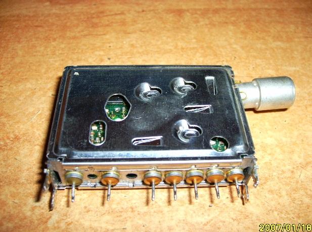

  • #8 3452812
    stefcio
    Posty: 652
    Pomógł: 24
    Ocena: 27
    Jeśli chodzi o grzebanie pod tą blachą to coś tam było dolutowane.
    Tak jak na zdjęciu.
    A głowice wylutowałem i myślę pojechać z nią do sklepu, dostane jakąś uniwersalną czy musze znać symbol?
    A fonia to jest ta płytka przylutowana obok głowicy? Też nie będzie z nią problemów? Będzie pasować noga w nogę?

  • #16 3456795
    stefcio
    Posty: 652
    Pomógł: 24
    Ocena: 27
    30zł za głowice to jeszcze nie pieniądz i nie bardzo się znam na tych głowicach wole nie ingerować bo jeszcze cos narobię złego.
    Panowie jeszcze jedna mała prośba bo w mojej mieścinie są dwa sklepy elektroniczne i w jednym pani nie potrafiła mi dobrać tej głowicy bo się jej piny nie zgadzały a w drugim niebyło nie niewiadomo kiedy będą.
    Na zdjęciu moja owa głowica proszę o wskazanie konkretnego modelu który mógłbym zamówić w jakimś sklepie internetowym i będzie pasował.
    • Sanyo 14M1 model C14EA90D. Trzeszczy kilka programów. S6000679.JPG (94.92 KB) Musisz być zalogowany, aby pobrać ten załącznik.

  • #19 3456861
    h jaworski
    Specjalista AGD
    Posty: 4786
    Pomógł: 466
    Ocena: 716
    to przynajmniej sprawdz zakres strojenia głowicy bo możesz mieć za mały zakres i też będzie ci brakować stacji
    co do głowicy to musisz kupić tą o 1 nogę więcej to jest wyjście afc zrobisz tak że przez wezmiesz 2 opory jednakowej wartości np 10kom połączysz je szeregowo 1 koniec oporów do masy 2 do 12v a srodek do tej nogi taki dzielnik napiecia aby na tej nodze było około 6v stabilne
    mozna też podłączyć tą dodatkową nogę do masy czy też do 12v ale wtedy też były problemy z dostrojeniem stacji na końcach zakresów można też ją wcale nie podłączać ale wtedy czasami może następować odstrajanie się stacji
    orginalnej takiej głowicy z hiperbandem raczej nie dostaniezsz a ta na linku bedzie pasować sam takie zakładam
    może trochę nie pasować wysokośc gniazda antenowego ale wtedy dopiłujesz obudowę tv i po sprawie
