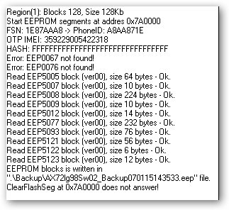

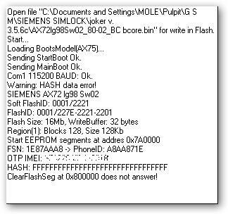

    Witam.Właśnie trafił mi się AX72 do zdjęcia locka.Zrobiłem delikatnie TP,po tym Joker go zczytał.Zczytałem pliki żeby miec na zapas i po próbie odblokowania już się nie włączył.W Service Mode wchodzi bez problemu.Pomyślałem,że wgram mu pliki zczytane i będzie Ok ale przy wgrywaniu BCORE wywala mia bład HASH Data Error jak niżej:
    AX72 nie włącza się po zdjęciu simlocka Jokerem - błąd HASH Data Error
    Przy próbie wgrania EEPROM też wywala błąd:
    Może mi ktoś powiedziec co jest nie tak,bo już nie mam zdrowia do niego.

    Okjej,panowie,telefon śmiga.Wygrzałem mu flasha,pózniej wgrałem Jockerem Fullflash odznaczając wszystkie opcje w Write Flash.Po tym telefon włączał się na chwilę i wyłączał.Kliknąłem ReCalc All Keys z wpisanym Imei z obudowy i po włączeniu działa.Jeśli komuś potrzeba Fullflasha to niech piszę na priv lub mole3650(_at_)interia.pl
