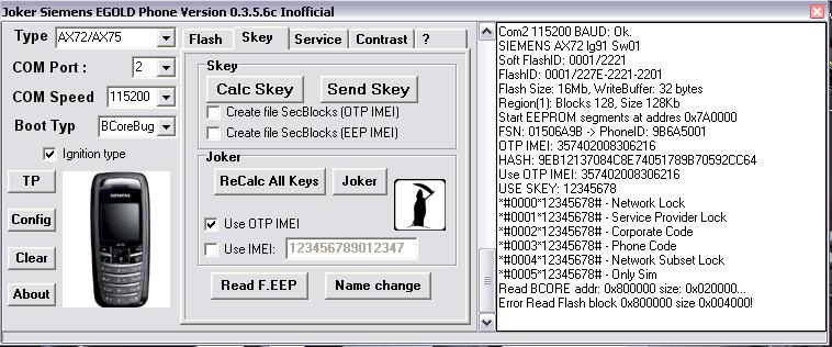

    Chyba mam problem :(
    AX72 - Telefon włącza się na niebieskim ekranie po wgraniu firmware'u
  • #6 4469242
    INFINEON
    Posty: 40
    Pomógł: 5
    Siemens to taka specyficzna marka, że jak mu się nie zgadza imei w eepromie z tym co ma w OTP to się nie włączy tylko zrobi bzzzzzzyyyy :D więc tak jak koledzy piszą Re Calc All Keys i bedzie OK

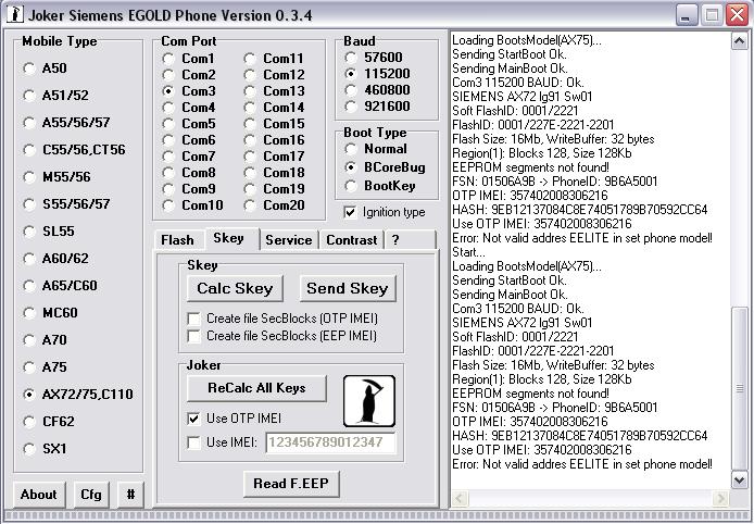

    Przy próbie ReCalc teraz :

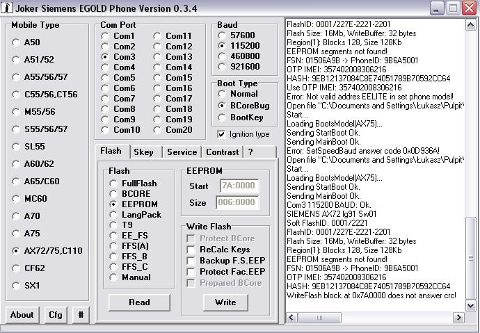

    A przy wgrywaniu eeproma :
    Męcząca ta robota z siemkami PS. trzeba będzie zainwestowac w martecha... :D
    Bateria w jakieś 80 % naładowana, kabel ok.
    pozdrawiam
    EDIT :
    EEprom poszedł ale z recalc dalej nic :(
    Ma ktoś może jakis inny soft pod ten model w rozszerzeniu .bin , żeby go wpakować jokerem ?

    piratten niestety nic z tego, tak jak na screenie w ostatnim moim poście przy recalc'u nie może odczytać adresu flash....może by podgrzać kość ? ale skoro flash poszedł to czemu niechce teraz go czytać :/
    dziwna sprawa...ma ktoś jeszzcze jakieś pomysły ?
