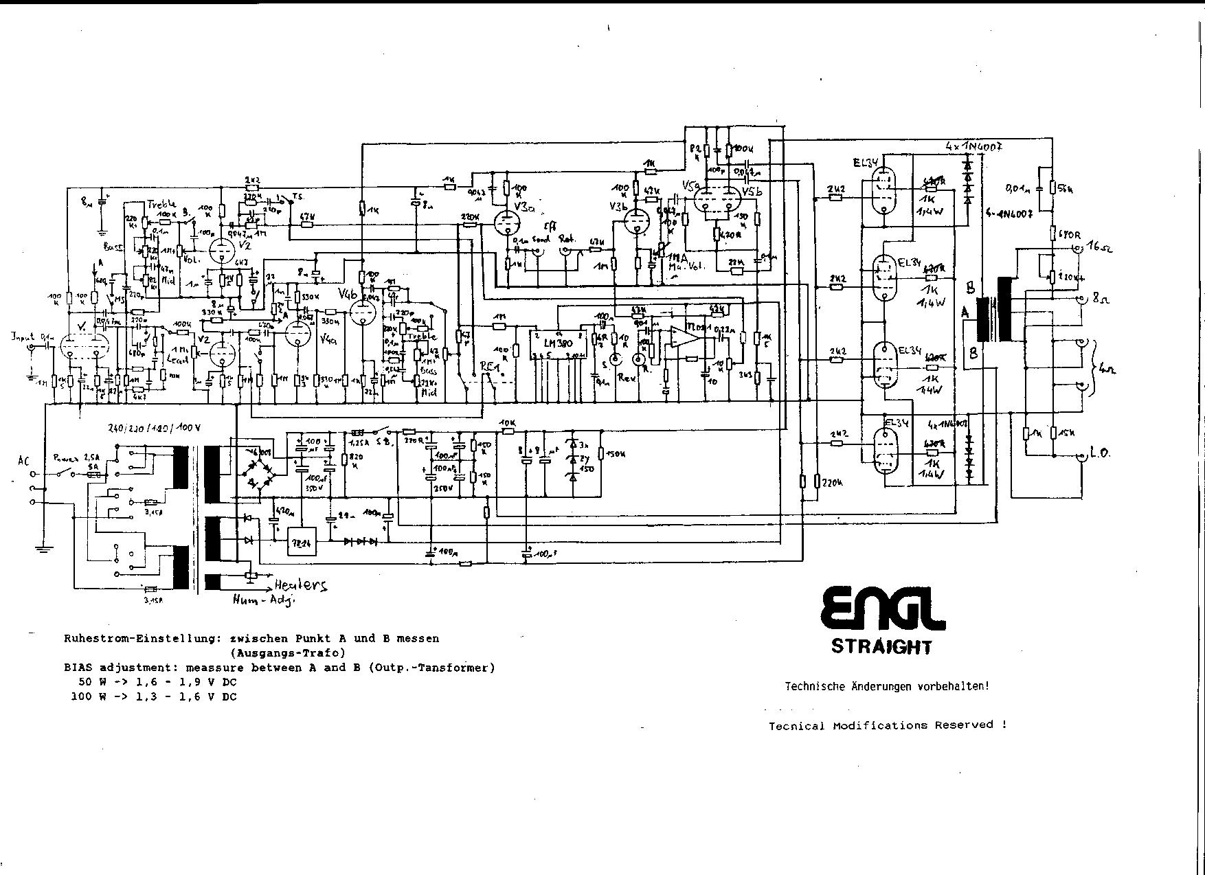

    Wzmacniaczowi brakuje mocy (o połowę) zdaję sie, że pali się jakiś opornik, nie wiem jaki. Co to może być i jak zabrać się do jego naprawy?
    • Engl - 50w. Wzmacniaczowi brakuje mocy. Jak to naprawić? e403504straight17ve.jpg (294.12 KB) Musisz być zalogowany, aby pobrać ten załącznik.

    Jeśli spadek głośności jest o połowę, to oznacza, że wzmacniacz oddaje kilka procent nominalnej mocy. Niestety, aby pomóc potrzebne będzie więcej informacji. Na początek pomierz napięcia na elektrodach lamp mocy.

    Schemat:
  • #6 3449333
    jethrotull
    Specjalista - konstrukcje gitarowe
    Posty: 901
    Pomógł: 56
    Ocena: 20
    No fajnie, schemat jak schemat. Popsuć się mogło niemal cokolwiek, bez pomiarów sie nie obejdzie...

    Mam przed sobą datasheet EL34 i wg niego na 6 powinni byc nic, bo ta nózka jest nie podłączona, za to na trójce powinna być anoda. Żarzenie wydaje się być w porządku. A jeśli podasz sygnał np z cd na "górny" zacisk potencjometru MASTER to działa dobrze? Obmierz pozostałe lampy.
    Spoko, nie denerwuj się. Tu masz datasheet: http://www.mif.pg.gda.pl/homepages/frank/sheets/010/e/EL34.pdf
    widok cokołu od dołu. Na moje wszystko jest ok, nie pomyliłeś 4 z 5 tylko 3 z 6. Szukamy dalej.

    Na schemacie są 4 lampy.
    Aha, nóżki 1, 3 i 8 nie mogą być połączone, najwyżej 1 z 8.
    To teraz lampy preampu i inwertera. No i sprawdź czy w ogóle końcówka odpowiada na sterowanie jakimkolwiek sygnałem.

    nie - nie pomyliłem - połączone są te nogi ze sobą - pisałem na schemacdie ale ja z wysławianiem się mam trudności - bo chodziło o płytkę i na tych nogach napięcie równe 0 i do masy zdaje sie.
    a moze i tak - i to bedzie 1,8 i 6 i do masy.

    Aha, już wiem. Masz wersje 50W a podałeś linka do wersji 100W.

    Napięcia na lampach są dobre. Potencjometr master ma tzry nóżki. Środkowa to ślizgacz, jedna ze skrajnych jest połączona z masą. Podłącz sygnał z cd na tę trzecią. oczywiście masę cd musisz połączyć z masą wzmaka, ale to pewnie wiesz.

    Co to znaczy tak sobie? Końcówka gra dobrze czy nie? Moc może być taka sobie z powodu zbyt małej amplitudy sygnału z cd, która nie wystarcza do wysterowania końcówki. Więc teraz trzeba sprawdzić preamp. Prawdopodobnie cos się odlutowało, może padł kondensator sprzęgający stopnie. Śledź sygnał od wejścia w kierunku końcówki i krok po kroku sprawdzaj czy przechodzi do kolejnych stopni.

    Nie wizualnie (co za pomysł :D) tylko elektrycznie. Mały wzmacniacz, np od głośniczków komputerowych podłączasz do anod kolejnych stopni (za kondensatorem separującym) i sprawdzasz czy sygnał przechodzi.

    Ale Ty nie masz niczego poprawiać na schemacie. Masz sprawdzić w którym miejscu ginie Ci sygnał. Sygnał powinien się pojawiać na anodzie każdego kolejnego stopnia preampu, coraz silniejszy z każdym stopniem.

    Tor sygnałowy biegnie z lewej do prawej (na schemacie - w realu od gniazda wejściowego a dalej to zależy od layoutu wzmaka). Anoda jest to elektroda na górze lampy (na schemacie, w realu są to nóżki 1 i 6). Podłączasz sie do anody przez kondensator odcinający skłądową stałą (np 22n, na schemacie wartosci są w większości mało czytelne, ale cos koło tego) i słuchasz czy coś jest.
    Jak się nie czujesz na siłach sam grzebać to może oddaj go do naprawy bo to dość skomplikowane urządzenie a jak na razie nikt nie ma pomysłu co mu jest.

    No to za tymi kondensatorami. Narysować w tej chwili nie bardzo mam jak. Możesz też użyć własnego kondensatora, ni ma to znaczenia.
