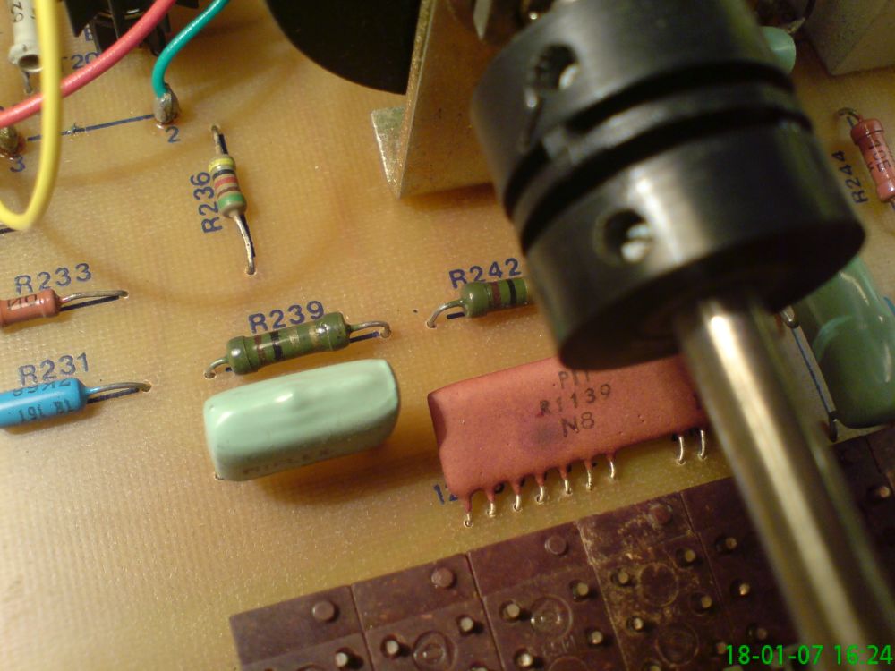

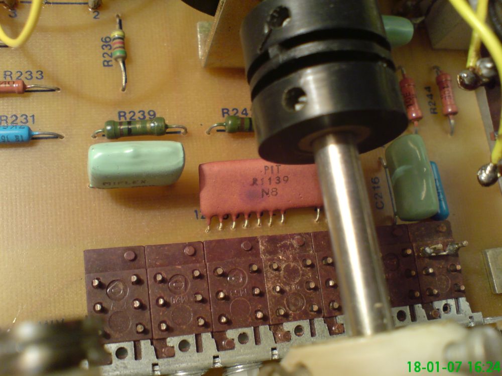

    Dzisiaj zrobilem te fotki elementu odpowiedzialnego za podział napięcia.
    Zdjęcia są zrobione aparatem z telefonu komórkowego więc nie są super.
    Jest to jakaś drabinka rezystorowa,ciekawe czy można takie coś dostać.
    Widać tam po dwóch stronach taką ciemną plamkę jakby z przegrzania,czy jest to możliwe ?

    ale widać też opis tej drabinki, więc nie ma większego problemu, by wiedząc co jest w środku tego grubowarstwowego rezystora, zrobić "protezę" z pojedyńczych rezystorów.

    Opis nic nie daje przy próbie wyszukania w internecie danych tego elementu.
    Jest to pewnie już nieprodukowany od dawna element.

    A może wiesz jak on jest zbudowany,bo to nie jest zwykła drabinka rezystorowa.Z układu połączeń na płytce drukowanej wynika że piny pierwszy i ostatni są na masie .Wymontowałem ten tłumik i starałem się go pomierzyć ale tam są dziwne wartości.Pomiędzy pinem :(patrząc od prawej)
    2 i 3 około 100Ω
    2 i 4 około 100Ω
    2 i 5 około 380Ω
    2 i następne około 70Ω
  • #11 3467576
    kttd49
    Posty: 499
    Pomógł: 55
    Ocena: 66
    Niestety, na schem. jest to kość. Podaję z rys- podłączenie- końcówki skrajne M1-masa zasilania Vc , M2-masa ogólna , nr.1- wyj.3V, nr.2-wyj.1V , itd., Z- na isostat wyj.10V.
