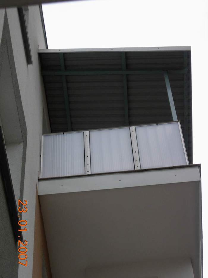

    7grafii rozmawiałem z sasiadem. Wstępnie sie zgodził ale ma jednak jakieś dziwne przekonanie ,ze jeśli zostanie zamieszczona antenka na maszcie i poręczy to :" będą występoać drgania, tłucznie sie barirki lub całej konstrukcji" niewspomne juz o obawie przed piorunem-
    ponizej zamieszczam fotke balkony na 4 piętrze. Jak najlepiej i gdzie w tym wypadku ja zamontować? Tak jak pisał sp8gsc " Najlepiej maszt ustawic w rogu balkonu, a nie montowac na poreczy - wysokosc masztu musi byc taka, zeby cala antena byla ponad dachem".Dodam jeszcze,ze jest to ostatnia klatka w bloku i w odległości około 2 -3 m poprowadzony jest piorunochron. Czy on coś w tym wypadku pomoze czy musi być osobna instalacja?

    Podzielam zdanie kolegi:Antene najlepiej zamontować w narozniku balkonu.Ja tak miałem przez 8lat,antena Spectrum 2000 i 5metrowa rura o przekroju 4,5cm i mój balkon wytrzymał..
    A co do piorunochronu,to niestety musisz zrobić oddzielną instalacjęi ewentualnie połączyć masz anteny z istniejącą juz na bloku instalacją.
    Antena cb w bloku mieszkalnym, a przepisy prawne i uzgodnien
    Zajrzyj do mojego załącznika. Tam masz wszystko opisane.
