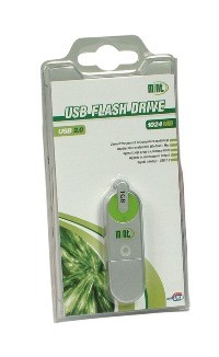

    Witam mam Pendriva firma Mint, ale głowy sobie ucięć nie dam na obudowie jest napis Mint 1GB co wskazuje pojemność i taka tez posiadał wziąłem go do szkoły podpiąłem do komputera i nic pomyślałem że może porty nie działają bo podpięliśmy jeszcze dwa inne i mp3 i nic.
    Wracam do domu sprawdzam na 2 komputerach i nie działa system go nie widzi jest tylko dźwięk Windosowski przy wkładaniu pena taki jak przy wyjmowaniu i na odwrót co mnie bardzo dziwi mp3 system widzi. Sprawdziłem kilka programów i nic są jeszcze na nim cyferki 6181IGV49826M20GF2ACT
    Powinien być na gwarancji niestety brak paragonu :( kupiony w biedronce latem)
    będę wdzięczny za wszelkie sugestie.
    Mam XP sp2 z USB 1 w szkole prawdopodobnie było USB 2.0 czy to mogło być przyczyna ?
    Jest nierozbieralny tak wygląda:
    http://www.gvc.pl/?m=91&id=423&product=17443
