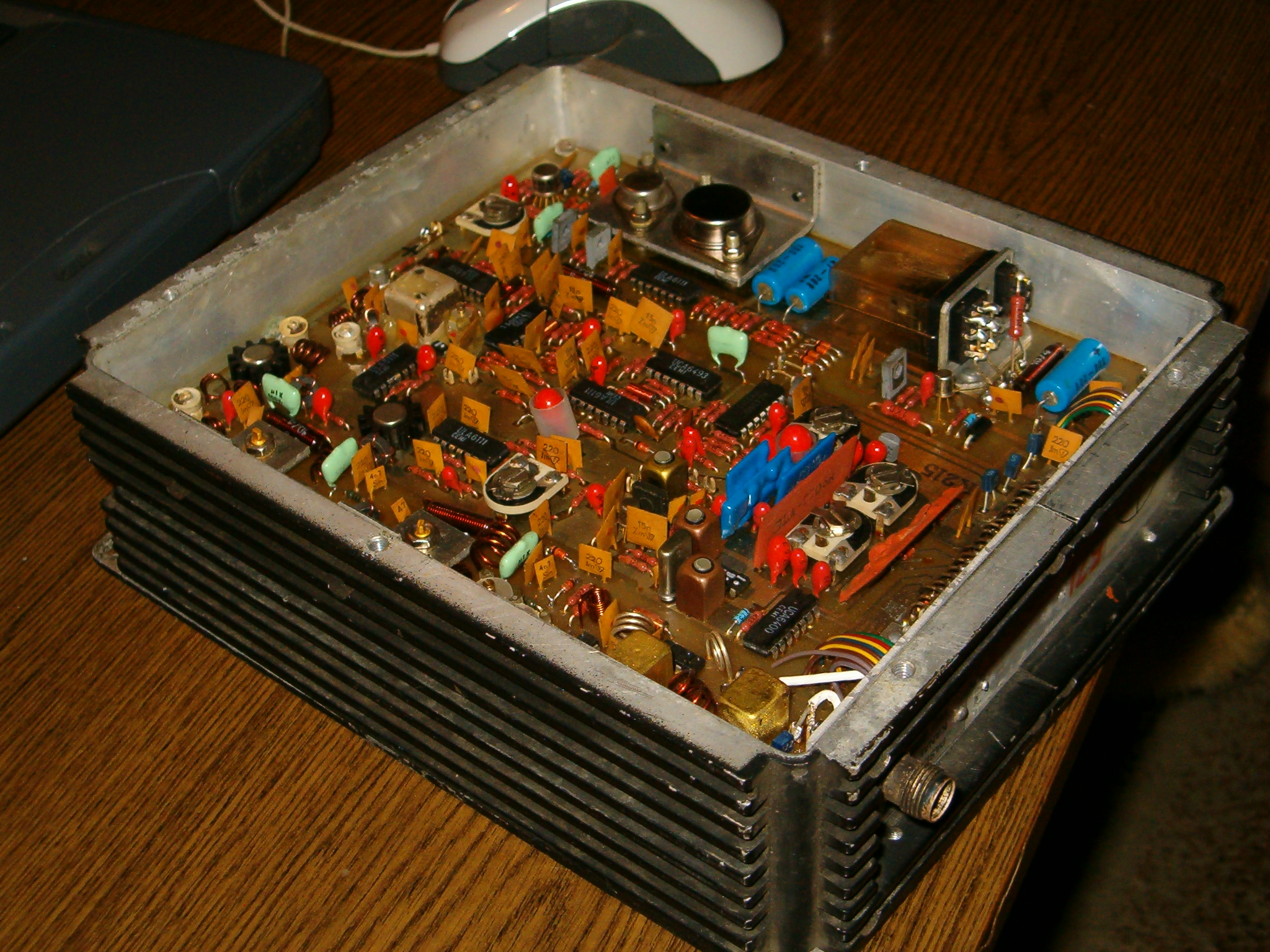

    Proszę was o pomoc.
    Który z radiotelefonów z serii R XXXX zespół nadawczo - odbiorczy był zamknięty w szczelnej obudowie aluminiowej z którego było wyjście na antenę, manipulator i zasilanie. A wygląd tej obudowy był cały jak radiator.
    I jak się nie mylę były jeszcze cztery amortyzatory.
    Poszukuje takiej obudowy.

    Chodzi Ci najwidoczniej o murzynka "pancerniaka", przynajmniej taką miał potoczną nazwę. Nie pamietam w tej chwili oznaczenia, jak sobie przypomne to napisze.

    MoMir - mam dwa takie radmory w piwnicy. Dostałem z radio taxi.Te które posiadam są na 300MHz.Jak się do nich dogrzebię to podam ci oznaczenie
    Już mam - to jest Radmor typ 3049/1 .Oto on:
    • panzeradmor2.JPG (54.43 KB) Musisz być zalogowany, aby pobrać ten załącznik.
    • panzeradmor1.JPG (46.36 KB) Musisz być zalogowany, aby pobrać ten załącznik.

    Być może,że to jest to
    Wymiary jak pamiętam to 30cm x30cm i wysokość około 10cm .
    Bardzo proszę o info i wymiary
    Interesowała by mnie obudowa.
