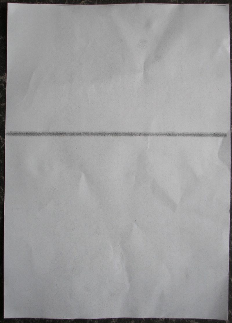

    Przy przyciemnieniu na kopii pojawia się ciemna kreska - dołączyłem fotkę kopii.
    Maszyna ma 450 tys kopii, od ostatniej wymiany developera i bębna - 9 tys. Już czas wymienić, ale do niedawna ładnie kopiowała.
    Podmieniłem z innej maszyny linijkę z "diodami kasującymi" i było oki, ale po tygodniu znowu się pojawiło. Ponowna wymiana nie dała efektu :-) Przelutowanie diody z innego miejsca na linijce też nie.
    Optyka wyczyszczona, unit też, tonerem chyba nie sypie (nie zauważyłem). Podmieniłem też elektrody z innej maszyny - bez efektu. Co jest przyczyną i jak usunąć ten efekt ?

    może po prostu liswa czyszcząca puściła! spróbuj ją suchą szmatką przeczyścić i jak kilka kopi będzie ok
    to ja stawiam na listwe!
    zatrzymaj jeszcze przed piecem i sprawdż czy pasek jest! może to teflon rzuca coś takiego??

    Z pewnością nie jest to listwa. Wygląda to troche jakbyś miał brudne jedno z luster. Ewentualnie sprawdz, czy na wywoływaczce nie zaplątał sie jakiś śmieć. Może zobacz czy na teflonie nie nazbierał sie nagar z toneru, dość często zbiera sie "pierścionek" pod zabezpieczeniem termicznym. Sprawdz czy sypie ci sie gdzieś toner. Z pewnością rozpocznij od wyczyszczenia optyki, reflektora odblaskowego, sprawdź czy nic nie spadło do lampy expo.

    Listwa nie przepuszcza. Kartkę zatrzymałem - pasek jest na bębnie, czyli nie utrwalanie. Unit wyczyściłem - tonerem nie sypie w tym miejscu.
    Też podejrzewałem optykę - czyściłem 2 razy, ale ten objaw ewidentnie wygląda mi na jakiegoś paprocha.
    Czy trop z linijka diód kasujących mogę wykluczyć?
    Pozdr. Grasser.

    Raczej tak. Zobacz na brzeg kartki, masz czysty pasek wiec linijka spełnia swoje zadanie, robi ramkę. Sprawdź czy na torze optcznym nie ma żadnego śmiecia, kawałka przewodu, lustra to nie wszystko. Wystarczy że coś stoi na torze optyki. zobacz czy na drucie dolnej elektrody nie ma czegoś w tym miejscu. Może coś dotyka bębna? ostatecznie podmień bęben, może to jego wina, ale w to szczeże wątpie

    Bęben podmieniłem chwilowo na inny, stary (bo na tym pojawiły się 2 kropki - uszkodzenie) - smuga pozostała.
