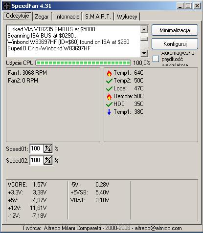

    1. Mam do was prośbę o wyjaśnienie temperatur w SpeedFan mianowicie:
    Temperatury w komputerze przy podkręcaniu w SpeedFan
    Są to temperatury podawane podczas pracy Prime 95
    wiem że:
    temp1: to płyta główna (dlaczego jest tak wysoka temperatura? ile może być max jeśli jest to chipset a jest to KT400 to czym go mogę schłodzić)
    temp2: to CPU
    HDD: wiadomo dysk
    Pozostałe: Local, Remote, i temp1: (dwa razy jest) do czego one są?

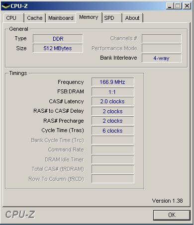

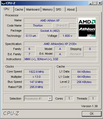

    2. Ratio (FSB:AGP:PCI) mam na 4:2:1 przy FSB 148MHz i mnożnik x13 kiedy zmienić na 5:2:1 tak by było bezpiecznie? (czy przy 166 zmienia się automatycznie na 5:2:1)

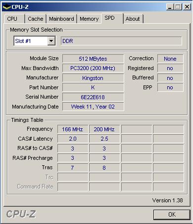

    3. Gdzie i jak ustawić pamięć 1:1 (synchronicznie) mam w biosie takie ustawienie dram clock - by spd czy to by spd oznacza synchronicznie? Teraz mam ustawione na 166. 2-2-2-6 pamięć mam 400MHz ale z tego co rozumiem to przy ustawieniu synchronicznym 148*2=296MHz czy mogę wyciągnąć z nich więcej na tym procku? CPU-Z wskazuje mi frequency- 181,2Mhz, FSB:DRAM- FSB+33MHz jak mam to rozumieć.

    no temperatury naprawdę wysokie 1 to temp płyty jak możesz obniżyć wiadomo radiator + wentylator najprościej co do procesora to powiedz coś więcej o nim albo spisz oznaczenia możesz go dać synchro z pamięciami tzn na 200 ale będziesz musiał mnożnik zmniejszyć i dać większe napięcie ;)

    Sprawdź to jeszcze jakimś innym programem - np. Everest - nie będziesz miał problemów z interpretacją co jest co !
    A jakie mogą i powinny być temperatury CPU/chipsetu/HDD to zobacz tu -> http://forum.infojama.pl/viewtopic.php?p=652867#652867 , jest tam zrzut z Everesta mojego PC i trochę opisu jak to zrobić !

    Jeśli chodzi o wentylatory to właśnie czekam na paczkę i mam zamiar zamontować jeden z tyłu drugi z przodu obudowy. Radiator na chipsecie jest oryginalny wraz z wentylatorem. Co do temperatur w Ewerescie to wskazuje identycznie i pokazuje takie wartości jak napisałem wcześniej płyta główna, procesor, dysk twardy, obroty wentylatora na procesorze i napięcie CPU. a pozostałe temperatury nadal pozostają dla mnie zagadką.
    Na chipsecie mam coś podobnego tyle że z aluminium :
    http://www.allegro.pl/item159897517__jetart_wiatrak_cu_na_chipset_vga_miedz_gw_fv.html
    Co do procesora to moge podać dane z CPU-Z bo numerów nie mam, montowany był w sklepie.
    Czy można te numery z CPU zczytać jakimś programem?

    Czy ktoś potrafi mi powiedzieć coś więcej na temat tych temperatur? (jak je odczytać)
    co to może być: Remote zauważyłem że wzrasta równie szybko co i temperatura płyty głównej jak i CPU gdy jest włączony program Prime 95.
    Czy local może być temperaturą wewnątrz obudowy? nie wiem strzelam.
    Próbowałem na macanego znaleźć co się grzeje, sprawdzając poszczególne elementy kompa i zauważyłem że mostek południowy jest też dosyć ciepły. Założę na niego jakiś mały radiator tylko muszę coś znaleźć. Pozostałe elementy jak grafika ram nie wydają mi się zbyt ciepłe.
    Więc do czego są te temperatury!:(

    Tymi pozostałymi temperaturami - poza CPU/chipset(NB)/HDD - nie przejmuj się ! Więcej czujników zwykle nie ma i programy "głupieją" wyświetlając byle co -> bywa nawet -127st./+127 st. !!!

    Gdzie i jak ustawić pamięć 1:1 (synchronicznie) mam w biosie takie ustawienie dram clock - by spd czy to by spd oznacza synchronicznie? Jeśli nie to gdzie to ustawić.
    Ratio (FSB:AGP:PCI) mam na 4:2:1 przy FSB 148MHz i mnożnik x13 kiedy zmienić na 5:2:1 tak by było bezpiecznie? (czy przy 166 zmienia się automatycznie na 5:2:1). PCI mam obecnie 37 a AGP 74 do ilu można bezpiecznie podnosić FSB przy ustawieniu 4:2:1?
    Bezpieczne PCI/AGP to jest 36/72, więc już masz lekko pod górkę :D. Na 166 miałbyś dzielnik 1/5 i mógłbyś tak puścić, jeśli możesz zmniejszyć mnożnik - tak przy okazji - dlaczego CPU-Z pokazuje Ci mnożnik 13, skoro XP2000+ ma mnożnik 12.5 ?
    By SPD to najgorszy z możliwych sposobów ustawiania pamięci ! To jest w/g timingów zapisanych w Epromie na kostce przez producenta - często są zupełnie bezsensowne, a prawie zawsze zawyżone !! To co jest tam wpisane masz w CPU-Z w zakładce SPD, której nie wstawiłeś (zamiast tej bezsensownej Cache ?). Poprawnie ustawia się w opcjach User/Manual (różnie to jest w różnych Biosach).

    pamięci ustaw na auto przestaw zworki na płycie daj na 166( jezeli plyta obsluguje 200 to przestaw na 200 ale mnoznik ustaw na osiem) zmniejsz mnożnik procesora na 10 i powinien odpalić bez żadnego problemu a później to tylko kwestia mnożnika i FSB (im bedzie wyższe tym lepiej ;) )

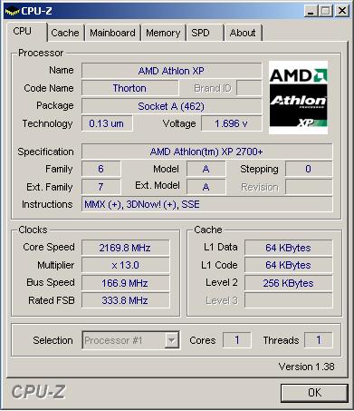

    Mnożnik podniosłem, bo chciałem sprawdzić na ile pójdzie procek a podnosząc samo FSB szybko skacze w górę temperatura chipsetu i nie byłem wstanie podnosić więcej. Obecnie mam 166 x 13 co daje 2169 Mhz. Pamięć mam ustawioną na DRAM CLOCK 166 i teraz widzę że CPU-Z pokazuje mi stosunek 1:1. Podniosłem napięcie procka do 1,7 bo wysypywał się w Prima 95. Nie mogę go przetestować, bo po około 3 minutach testu temperatura chipsetu wynosi 68 stopni i z obawy o Chipset wyłączam Prima 95. Dzisiaj zmniejszę mnożnik na 12,5 tak jak być powinno i pozostawię 166 x 12,5. Co do tych zworek na płycie to nie bardzo wiem gdzie to jest, ale postaram to odnaleźć. Gdybym podniósł FSB do 200 zakładając, że komp wstanie to temperatura chipsetu go zapewne spali. Płyta obsługuje jak się nie mylę FSB do 250. Chyba kupię tego PENTAGRAM NP-40 Cu -miedź na chipset.

    no wiec masz synchro :) co do temperatur to niestety trzeba mieć dobre chłodzenie żeby bawić się w oc co do temp chipa to sprawdź najlepiej w ewerescie bo jest zabójczo wysoka
    PS: zauważ na jakim rdzeniu masz procka zrób coś z tym niech się nie marnuje ;)

    Temperatura w Ewerescie jest identyczna. Napisz mi coś więcej na temat tego procka: co i jak można z nim jeszcze zrobić bo ja jak wspomniałem wcześniej jestem początkujący w tym temacie. Czytałem gdzieś na forum, że chyba w nich można odblokować cache level 2 z 256 KBytes do 512 KBytes. Czy o to Ci chodziło?
    Co do maksymalnego FSB to niby można ustawić 250 (teoretycznie) wiem że się nie da bo maksymalny mnożnik jest 5:2:1 i taki mam obecnie ustawiony przy FSB 166 więc PCI i AGP mają po tyle ile mieć powinny. Co do tych zworek na płycie to nie wiem co to ma być i w którym miejscu szukać więc dałem sobie spokój.

    Mam jeszcze pytanie jak ustawić sppedfana by pokazywał mi obroty wszystkich wentylatorów, bo pokazuje mi tylko 2 tego obroty na CPU i jednego z tych, które niedawno zamontowałem. Podpięte są do fan 1,2,3 a mam jeszcze fan 4 i 5 i jak bym nie przekładał to zawsze są tylko dwa w sppedfanie. A może jakiś inny program ?

    Speedfan nie ma własnych czujników - może pokazać tylko tyle ile odczyta z płyty - za to odpowiada odpowiedni scalak (czujnik), u mnie jest to Winbond W83697HF (ISA 290h), jak widać w linku, który wcześniej wstawiłem - czyli tylko to co pokazuje Everest, który też tam "zagląda".
    Chcesz więcej, to musisz sobie kupić odpowiedni panel z wyświetlaczem, sterownikiem wentylatorów i dodatkowymi czujnikami temp. , które sobie zamontujesz tam gdzie będziesz chciał i podłączysz wszystkie dodatkowe wentylatory.
