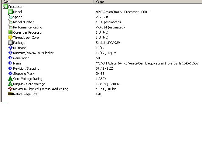

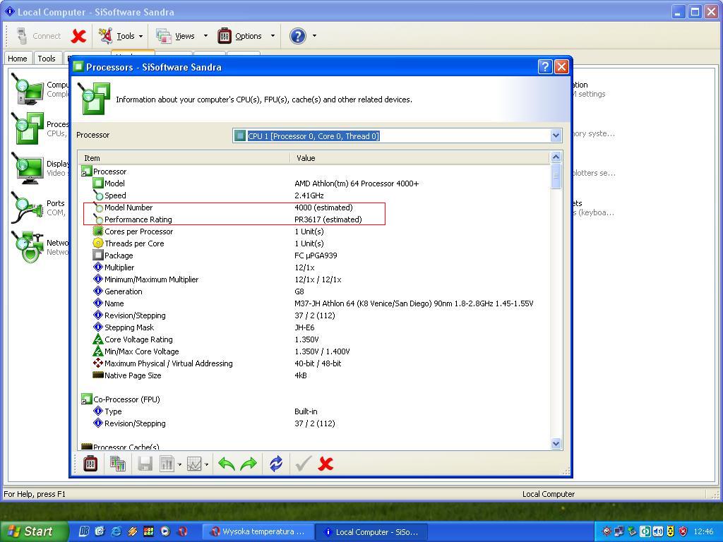

    Mam Athlona 4000 San Diego na s939 na chłodzeniu Frezzer'a Pro. Procesor podczas normalnej pracy osiąga ok 34 stopnie, obciążony dochodzi do 41.
    A i mam taką prośbe, ile u Ciebie wynosi Pr (power rating) w programie Sisoftware Sandra Lite 2007 ?

  • #13 4482823
    RAJUS
    Posty: 419
    Pomógł: 35
    Ocena: 3
    Damnian tak wiec o to wyniki, mam nadzieje ze o to ci chodzilo
    Sandra 2007 Lite
    Power Rating(s)
    CPU Core Power 75 (estimated)
    Sandra 2008 Lite
    Power Rating(s)
    CPU Core Power 69 (estimated)
    Co ciekawe w 2008 jest mniej
    Pozdro

    Dokładnie chodziło mi o tą rzecz ;)
    Jak obniżyć temperaturę Athlon 4000 64bit s939 z chłodzeniem Pentagram?
  • #17 4485255
    RAJUS
    Posty: 419
    Pomógł: 35
    Ocena: 3
    Ok podsylam zrzut z Sandry
    Pozdro
  • #18 4485746
    Damnian
    Poziom 34  
    Posty: 2304
    Pomógł: 193
    Ocena: 89
    Na 2.68 Ghz też mam PR 4014, przy standartowym taktowaniu zapewne też masz PR 3617. Ciekawe dlaczego te CPU są tak ''słabe''.
