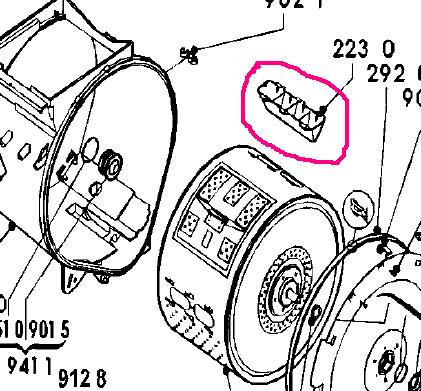

    Mam problem z pralką AWG 691 Whirlpool coś jakby dostało się między bęben a obudowę . Pomoże mi ktoś się tam dostać bo nie wiem od czego zacząć

    Wymontować grzałke i przez otwór wyłowić "to coś"Pozdrawiam.

    Tylko nie wiem kolego jak dostać się do tej grzałki co mam najpierw zrobić ?

    dziękuję kolego dostałem się i wygląda to na jakąś zawleczkę która zapobiega podnoszeniu się końcówki grzałki do góry by nie haczyła o bęben ? Jest ona całkowicie powiginana i to ona blokowała ten bęben.
    Można ją kupić jako część zapasową? Grzałkę też muszę wymienić bo jest lekko uszkodzona.

    a gdzie w Poznaniu mogę kupić taką grzałkę ? i jak się do niej dostać ?
