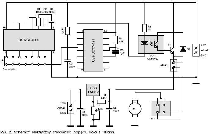

    4. uklad potrzebuje do tego projektu:
    Jak odczytać oznaczenia: R1, TR1, C7, IC1 na schemacie elektronicznym?
    Na schemacie widac rowniez problem z punktu 3. Jest to uklad do sterowania silnicziem, czesto walkowany na forum jak dalo sie zauwazyc ;)

    Najmocniej przepraszam pospieszyłem sie i nie spojrzałem, ale to tez część tego co "tworze" oto ten schemat:
    Jestem jak widać nowy na forum więc za wcześniejsze błędy przepraszam, postaram to i sie poprawić. Początki zawsze są trudne ;)

    No dobra, schemat jest, ale w czym problem?
    Wszystkie oznaczenia już znasz, wiesz co masz kupić(i wiesz, że możesz kupić, bo zamienniki do 74121 są).
