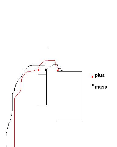

    mam problem bo nie wiem jak podłączyć kondensator do wzamcniacza czy ktoś ma jakiś schemat do takiego czegoś

    podlaczasz ronolegle do wzmacniacza zeby byl jak najblizej niego aha jeszcze jedno nie zapomnij o naladowaniu kondensatora przez np zarowke ktora podlaczasz do niego i czekasz az zgasnie nienaladowanie konda grozi eksplozja :(

    Napisz coś więcej bo narazie to nie wiadomo o co ci chodzi Jaki typ i do czego służy ten wzmacniacz.:)

    bo chciałbym kondensator podłączyć .nie wiem co jest jak daje głośniej to mi wzmacniacz odcina głoś . bo mi powiedzieli ze nie dostaje takiego napięcia jakie ma dostawac i mówi ze to wina ze nie mam kondensatora jeśli coś więcej wiecie to powieccie czego to wina pozdro

    kolego srumta, przyjęte jest że daje się kondensator 1 Farad na 500W RMS, podaj jaki masz wzmacniacz, bo jezeli niemasz 500W RMS to kondensator niebedzie ci potrzebny, wystarczą przewody zasilające o odpowiednim przekroju i dobry akumulator, jak dasz głosniej to wzmacniacz ci sie wyłancza?? Jeżeli tak to przyczyną mogą być za cienkie przewody zasilające.

    wzmacniacz mam jbl CS.50.4 i 2 tuby magnata a popołudniu napisze jakie mam przekroje kabla
