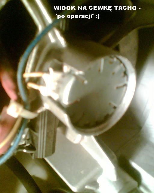

    Magnes dokrecony,cewka docisnieta (w metalowej obudowie)...natomiast zadnego zabezpieczenia dociskowego nie ma
    Pralka na programie H zaczela pobierac wode i za chwile ja wypuszczac ;)
    Ale na dzis juz mam dosc - ide sie rozerwac. Do jutra, kiedy wkleje tu fotke tego co ja widzę ;)

    1. Pompka dziala OK - bylo sporo kamienia no i szlamu, beben juz nie szaleje ... ale pralka przy programach poczatkowych pobiera wode i jednoczesnie ja wypuszcza - i kopci sie jeden z siedmiu niebieskich kabelkow w kostce przy plytce nad programatorem (pierwszy z prawej, na styku nr 10). Kabelek ten nie kopci sie przy programach wypuszczania wody i odwirowania-wtedy pralka dziala poprawnie.
    Pralka Electrolux EW 1043s - nagłe wirowanie na wysokich obrotach, schemat?
    W zalaczeniu tez - ponizej - zdjecie czesci silnika SOLE z widoczna cewka tacho, wcisnieta maksymalnie na dokrecony magnes. Moze to jednak ta 'nowsza generacja' i nie wymaga juz zadnego pierscienia...
    ...i jeszcze jedno pytanie: ta metalowa listwa widoczna na ostatnim zdjeciu - wewnatrz, na przedniej sciance obudowy pralki, pod dolna linia bebna - to nie jest zadna listwa transportowa, ktora powinna byc zdjeta przed pierwszym uzyciem pralki? ;)
    /poprawka wyswietlania obrazkow/
