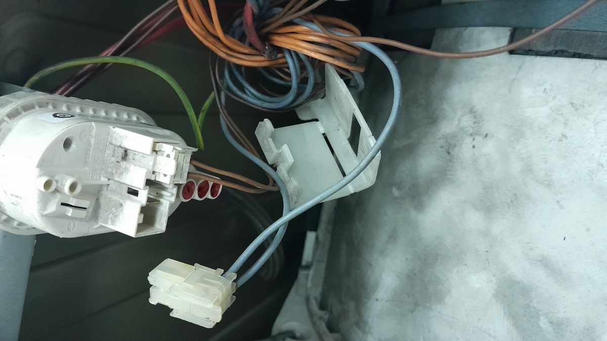

    Pralka Bosch WAE2037KPL/23. Problem z napełnianiem wodą.
    Była wymiana łożysk i po złożeniu występuje problem z pobieraniem wody. Na wszystkich programach pralka pobiera znacznie dużo wody i w pewnym momencie załącza się wylewanie wody i kończy program. Myślałem że zapchany jest wąż hydrostatu ale jest drożny.
    Dobry sprzęt, czy to hydrostat?

  • #7 21451415
    mrice
    Moderator AGD
    Posty: 13877
    Pomógł: 2202
    Ocena: 6908
    Czyli hydrostat załącza trzeci poziom, tzw przelewowy, tuż przed zalaniem łożysk.
    Nie masz odczytu niższych stanów, wyjmij hydrostat i go pomierz, czy łączy czy nie łączy, sprawdź czy nie powyrywałeś jakiś przewodów z złączek, albo złączki z modułu. To zwykły prosty hydrostat.
    Druga możliwość, to przekroczenie czasu poboru wody ze wzgldu na brak sygnały z hydrostatu.
    Tak czy siak pralka zgłosi Ci stosowny błąd. Czemu nic o tym nie piszesz ?

  • #16 21456778
    stiff12
    Posty: 1546
    Pomógł: 66
    Ocena: 448
    No tak, elektrozawór działa poprawnie. Hydrostat jak w bębnie pojawi się odpowiednia ilość wody zwiera styki na tych szarych kablach. Niestety woda leci.
    Czy ta wtyczka z brązowymi kablami nie odpowiada za zamknięcie elektrozawóru? Otóż nawet jak dmucham mocno nic nie pokazuje rezystancji.

  • #17 21456874
    kecajk49
    Posty: 3205
    Pomógł: 499
    Ocena: 881
    Ona wysterowuje pompę przy nadmiarze oczywiście via procek.
  • #18 21456882
    stiff12
    Posty: 1546
    Pomógł: 66
    Ocena: 448
    Pewnie jak zaleje cały bęben. Skoro hydrostat uruchamia silnik i pierze co rozłącza elektrozawór? Zamiana przypadkowa węży na elektrozawór nie ma chyba znaczenia ponieważ proszek sypany do bębna
    • Pralka Bosch WAE2037KPL23 - nadmierne napełnianie wodą po wymianie łożysk 20250226_112448.jpg (1.95 MB) Musisz być zalogowany, aby pobrać ten załącznik.

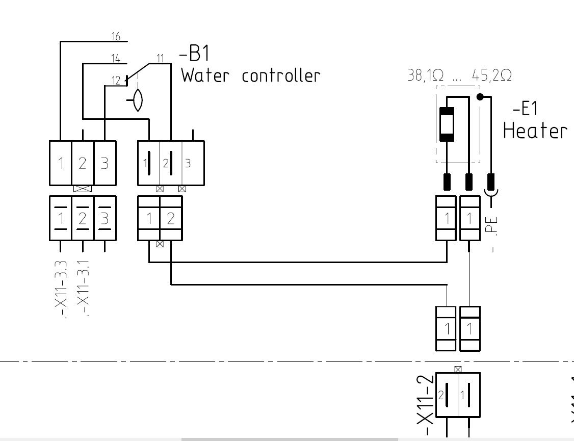

    Tuż przed osią bębna.
    Generalnie hydrostat nie steruje bezpośrednio elektrozaworami. Idzie sygnał na PCB i procek zajmuje się resztą sterujac odpowiednimi wyjściami.
    Przez hydrostat jest łączona grzałka, ale jest to zabezpieczenie dodatkowe, by przy uszkodzeniu przekanika nie załączyła się na sucho.
    Poza tym, że bedzie odwrotnie pobierać wodę przez komory wstępnego i zasadniczego to nie wpłynie to na użytkowanie sprzętu.
    Popatrz sobie na schemat. Jeśli pamietam to przy osiągnieciu poziomu przelewowego to są zwierane dwa styki.
    Schemat elektryczny sterowania wodą z zaznaczonym hydrostatem i grzałką.
