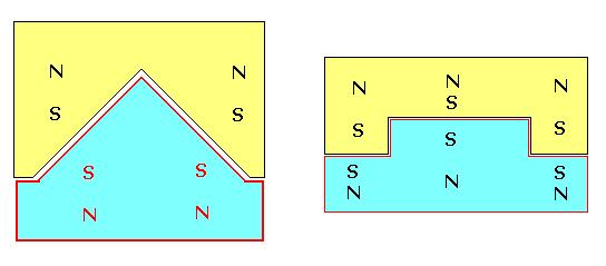

    Łożysko takie mogłoby wyglądać tak :
    Silnik bezłożyskowy. Z nawiniętymi dodatkowymi uzwojeniami na stojanie.
    to z prawej można spróbować wykonać w domu i nie musiałby to być magnes stały lecz elektromagnes (łatwiej obrabiać stal)
    a jak rozwiazac problem silnikowy ?? tzn. zeby spelnial zarazem funkcję silnika

    Myślałem, że chcesz zastąpić łożyska toczne w silniku, a nie konstruować cały silnik.
