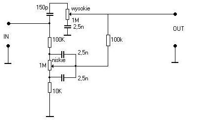

    Wielkie dzięki patrykdud. Z umieszczeniem przetwornika w gitarze nie będzie problemu (zastąpi miejsce tego starego :) ) mam jednak pytanie co do barwy dźwięku. Czy wystarczy zastosować prosty układ pasywny?
    Czy przetwornik od gitary elektr. można wstawić do akustyka?
    Czy lepiej coś aktywnego. Jeżeli tak to w miarę możliwości proszę o jakiegoś linka, najlepiej ze schematem ideowym :)
    Rozumiem, że układ barwy należy umieścić między wyjściem przedwzmacniacza i wejściem wzmacniacza.

    Nie warto komplikować, zajrzyj tu:
    http://www.gitara.pl/gitara_elektryczna.html
    i zrób układzik na minimalnej ilości elementów na początek (2 kondy i 2 potencjometry wystarczą w zupełności ) a dopiero jeśli to Cię nie zadowoli kombinuj dalej (tylko posprawdzaj różne wersje zanim porobisz dziury w drewnie).
    Jeśli korzystasz ze zwykłego pickup'a nie potrzeba układu aktywnego.
    Układ barwy wstawia się wewnątrz pudła, między przetwornikiem a gniazdem, zazwyczaj wystarzy "pajączek" z elementami przylutowanymi bezpośrednio do potencjometrów.
