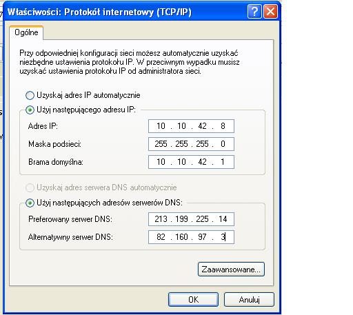

    Twoja konfiguracja dla komputera stacjonarnego:
    Jak połączyć dwa komputery w sieci domowej do wymiany plików?
  • #15 3485902
    michkw
    Posty: 15
    Zrobilem tak jak napisales ale przy tej konfiguracji na komputerze stacjonarnym nie mam dostępu do internetu...

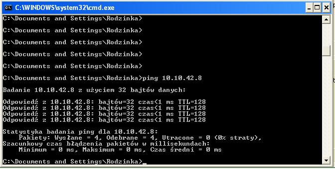

    spinguj bramę oraz jeżeli spingujesz to powinno chodzić chyba że jest namieszane w routerze to kicha trzeba znać konfigurację routera. lub jeszcze odłacz laptopa od sieci ( czas próby) daj taki sam adres na komputerze stacjonarnym i sprawdź wtedy net sprawdzimy czy adres jest przypisywany przez MAC karty jak nie będzie chodzić tzn że adresy sa przydzielane dla mmac karty.[/img]
  • #17 3485947
    michkw
    Posty: 15
    Oto screen po tym jak zrobilem ping bramy, ale komputery i tak nie widza sie w otoczeniu sieciowym
  • #18 3485980
    Jarek.b1
    Poziom 19  
    Posty: 448
    Pomógł: 16
    Ocena: 76
    skąd pingowałes ten adres 10.10.42.8 przecież masz odpowiedź i go widać w sieci a otoczenie sieciowe to juz inny protokół

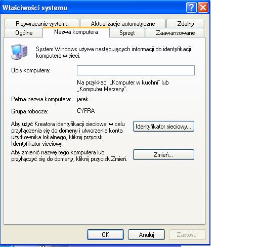

    musisz utworzyc tą sama grupę roboczą jak masz gg lub skype to połącz się to ci dalej pomogę
    oto przykładowa konfiguracja grupy roboczej o nazwie CYFRA
    jeden komputer nazywa się jarek
    a drugi możesz nazwać Rodzinka
    i w otoczeniu sieciowym zobaczysz komputery (Cyfra)
    Rodzinka i Jarek a później poczytaj o udostępnianiu zasobów sieciowych i jak sie włacza ta usługe w windowsie XP

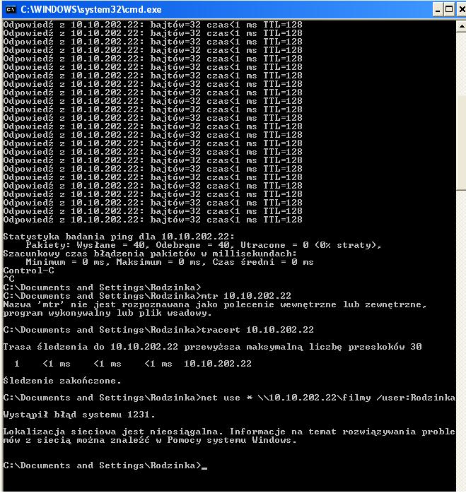

    Mam na obu komputerach ustawiona Grupe Roboczą DOM, i nawet kiedy daje w połączeniach sieciowych aby wykrył komputery w tych samych grupach roboczych, nic nie pokazuje... :(
