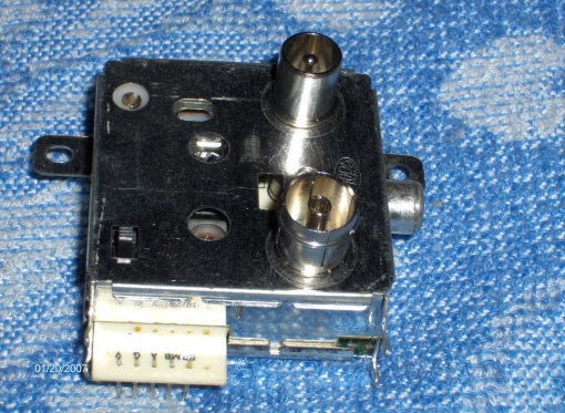

    cos dlugi jest ten modulator moze jest z glowica ?tutaj masz foto modulatora Z ALLEGRO ma 5 pinow czyli jak pisalem. mozesz pokazac foto?

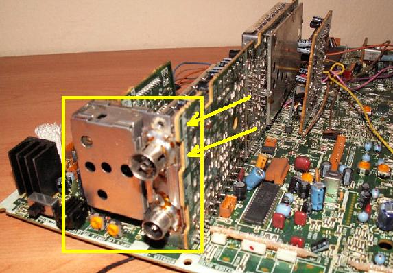

    [quote="janek1815"]cos dlugi jest ten modulator moze jest z glowica ?tutaj masz foto modulatora Z ALLEGRO ma 5 pinow czyli jak pisalem. mozesz pokazac foto?
    Jak podłączyć sygnał video do Tv bez euro, to stary tv ?.
    [quote="kolbi"]
    modulator jest dosyć długi (19cm) i wlutowany jest na płyte główną w 4 miejscach po 5 punktów, gdyby to zadziałało gdzie podłącze sygnał video ?
    http://kolbi123.mylivepage.com/images/PICT0026.JPG
    tak on wygląda ta płytka to całość jest wlutowana tak jak pisałem 4 punkty po 5 pinów z tym ze teraz widze że ta reszta jest zbedna ale i tak to nie za jasno wyglada przy tym co jest na zdjeciu wyzej.
    Myślałem że on jest wlutowany na płytke z jednej strony i dla tego tamte pytania teraz widze ze były niezbyt mądre, ok ale i tak nie wiem co z tym zrobic bo pinów jest kilka + wystaja 3 nózki chyba od tranzystora BP701.
    http://kolbi123.mylivepage.com/images/PICT0031.JPG
    oznaczenia pinów na płytce
    IF,CB,BM,AFC,BL,AGC,BH,i nie jestem tu pewny czy to sie tyczy ostatniego znaczek + , no i te 3 wystające nóżki od chyba tranzystora.

    To co Ty masz to jest głowica, a nie modulator.
    Najlepiej dla będzie dla Ciebie jak kupisz gotowy modulator, bo widze że nie poradzisz sobie z problemem.

    To jest głowica z modulatorem. Da się wykorzystać. Poszukaj na płycie opisów. Jak nie dasz rady, to spytaj w jakimś serwisie. Pewnie mają pełno modulatoeów w złomie i dadzą Ci za darmo, albo za grosze. Te ceny na Allegro są chore. Za te pieniądze kupisz używany telewizor, albo dwa sprawne magnetowidy. Nie daj się ogłupić.
    Ja go wy lutowałem, to juz jest opis bezpośredni do modulatora, ale mniejsza o to, ten modulator był bardzo dziwny, znalazłem na strychu satke wyjąłem z niej modulator i ten juz był normalny z 5 nóżkami podłączyłem i działa także temat uważam za rozwiązany, dziękuje wszystkim za pomoc.
