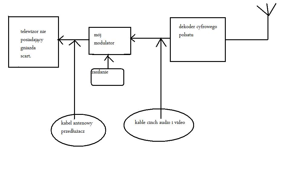

    Czy nikt nie rozumie o co mi chodzi? Może zrobię rysunek obrazujący do czego mi to potrzebne.

    Już nie wiem jak to wytłumaczyć. Mam dekoder z wyjściami cinch anudiom i video. chce go podłączyć do starego TV który nie ma abi cinch ani euro-scart. Chcę do tego celu wykorzystać ten modulator. Pytam do którego pinu podpiąć audio, do którego video i do którego zasilanie.
    Chodzi mi o wykonanie takiej przejściówki jak pokazał kolega wyżej w linku.

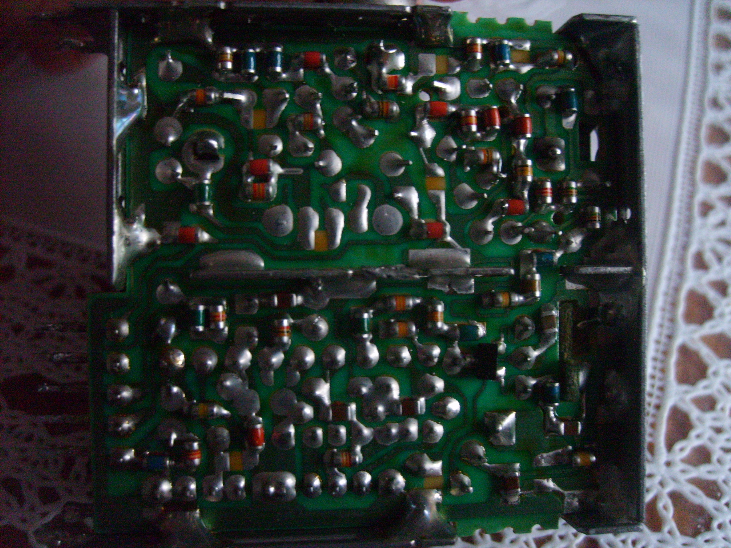

    Ciekawe skąd mam wziąć schemat?? Magnetowid, z którego to wyjąłem, siedział chyba z rok w piwnicy w połowie rozmontowany. Mogę jedynie dać zdjęcie płytki.
    Może to coś pomoże:
    Jak podłączyć modulator antenowy z dekodera do starego TV bez złącza euro?
    Modulator znajdował się w miejscu, które zaznaczyłem w czerwoną ramkę.

    dokombinowałem że:
    v-video in
    a-audio in
    obudowa i ekrany-masa
    z resztą mam nadal problem, ponieważ nie potrafie rozpoznać elementów smd. zamieszczam zdjęcia bez ekranów: Jak podłączyć modulator antenowy z dekodera do starego TV bez złącza euro? Jak podłączyć modulator antenowy z dekodera do starego TV bez złącza euro? Jak podłączyć modulator antenowy z dekodera do starego TV bez złącza euro? Jak podłączyć modulator antenowy z dekodera do starego TV bez złącza euro?

    Z tego co widać modulator ma przełącznik test. Włącz go. Podłącz zasilanie przez opór np. 220 om. MB z tego co pamiętam to zasilanie modulatora , BB zasilanie wbudowanego wzmacniacza / przełącznika ( aby po wyłączeniu odtwarzacza przekazywany był sygnał z wejścia na wyjście). Poszukaj na telewizorze sygnału testowego z modulatora. Jak znajdziesz to podłącz sygnał wideo i audio do modulatora. Może być potrzebne dopasowanie poziomów sygnałów.
  • #20 12771857
    sova211113
    Posty: 169
    Ocena: 7
    ok. najwyżej coś sie spali:) o rezultatach napisze potem
    modulator chyba działa. na kanale 6 pojawiły się 2 pionowe pasy, które po odłączeniu zasilania modulatora znikają. Za chwile napisze czy video działa
    Jest git. Trzba było tylko troche pokęcic regulacją. obraz jest dobrej jakośći.
