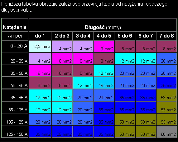

    Witam. Zakupilem nowy wzmacniacz blaupunkt gta2 oraz tube gtt300 (nie rewelka ale mi starcza) i zauwzylem ze przy glosniejszym sluchaniu i wiekszym basie wlacza sie protect i wzmachol sie wylacza. Nie znam sie na tym stad moje pytanie. Czy cos mam nie tak a moze zbyt hardcorowo mam ustawiony wzmach?? Pozdrawiam
  • #2 3496935
    migoo
    Posty: 158
    Pomógł: 3
    Ocena: 7
    Moim zdaniem masz coś z zasilaniem i przy większym basie napięcie spada tak nisko, że włącza się protect. Sprawdź połączenia z masą i napisz jaki masz przekrój kabla zasilającego.

    Odgrzeje temat. Mam ten sam wzmak i ten sam problem. Wzmacniacz napedza 2 glosniki 6x9 Bossaudio 200W 4ohm (wiec jakies 70 rms max). Po podkreceniu skali na wzmacniaczu powyzej 1/3 wzmacniacz wylacza sie funkcja protect.
    Myslalem ze to wina zasilania ale podpialem wzmak do kondensatora 220V-14V i dzieje sie to samo. Zreszta mierzylem tez napiecie na instalacji i jest w granicach 13.6V
    Jakies rady czy oddawac na gwarancje?

    Brr, zaden ze mnie elektronik wiec pomylilem pojecia kondensator a transforamtor czy to moze ladowarka?
    Generalnie mam takie urzadzenie ktore przetwarza zmienny 220V na staly 14V. Wiec czy jest mozliwe zeby przy takim polaczeniu 'brakowalo' pradu? Mierzylem pracujacy wzmak i napiecie na wejsciu jest ok 13.6V przy pracy silnika i 14V przy podlaczeniu do tego 'transformatora?'. Dlatego raczej wykluczylbym tu kable, przynajmniej te zasilajace (moze sie myle?).
    Przewody sa takie:
    Kabel zasilający 12GA
    Kabel masowy 12GA
    Kabel połączeniiowy 2 RCA długości 5 m 16GA
    Kabel sterujący 1 żyłowy 18GA
    Kabel głośnikowy 16GA
    Dodam jeszcze że wzmacniacz kupilem uzywany ale na gwarancji. Na poczatku gral ok, teraz (po kilku dniach od zalozenia) pojawil sie taki problem.
    Zastanawialem sie nad kondensatorem ale czy faktycznie jest on potrzebny do takiego wzmaka? Przewalilem sporo tematow na elce i nie spotkalem sie z zaleceniami instalacji kondensatora pod wzmacniacz takiej mocy i w dodatku nie zasilajacy tuby.
    Faktycznie przewody do glosnikow sa cieniutkie, moze tu lezy problem?

    Może opisz w mm^2 a nie GA. Bo co firma to GA ma inną wartość w mm^2
    12GA to wygląda na 4mm^2.
    ważne jest aby wszystkie końcówki były lutowane (mniejszy spadek napięcia), oraz odpowiedni bezpiecznik, zwykłe samochodowe nie nadają się do zasilania wzmacniacza, albo powinien być duży bagnetowy albo przeznaczony do C-a,
    moim zdaniem powinieneś zastosować zasilanie między 6 a 10mm^2.
    Zasilacz do testów (wzmacniacza) powinien mieć co najmniej 100A (przynajmniej na takim w firmie kiedyś testowaliśmy różne wzmacniacze) zwykły ma około 10 - 15 A, a to trochę mało.

    Więc okazało się że funkcja protect załącza sie tylko na prawym kanale, na lewym moge odkręcić do oporu - nie ma ani spadków napięcia ani nic sie nie wyłącza. Wnioskuje z tego że jest to uszkodzenie wzmacniacza a nie wina tych nieszczęsnych kabli.
    ps. nie wiem ile kable mają mm2 ale patrząc na tabele z GA na wiki myśle że się zgadza to co napisałem.
  • #17 4778389
    MichaelR
    Posty: 387
    Pomógł: 22
    Ocena: 82
    Ostatnio znalazłem bezpiecznik z kablem 12GA - przewód miał 2,5mm^2.
    Jeśli na jednym lewym jest dobrze, a na prawym włącza się protect, a masz podłączony tylko subwoofer to polecam zmienić zasilanie na 10mm^2, pewnie wzmacniacz chodzi w mostku i po prostu brakuje mu zasilania.
    Te wzmacniacze naprawde potrzebują solidnego zasilania, 2,5 mm^2 dobry jest do zasilenia radia.
