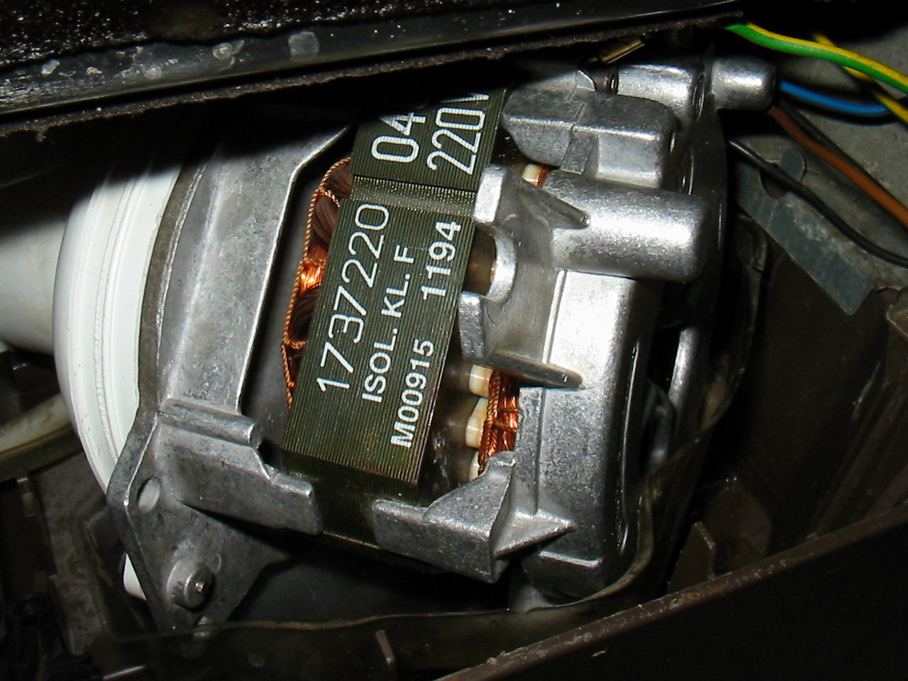

    Proszę o pomoc.Od pewnego czasu walczę ze zmywarką bosch stara ma chyba ze 20 lat,programator mechaniczny.Otóż problem polega na tym iż w trkcie wykonywania programu programator się zatrzymuje.Słychać charakterystyczne buczenie pompy myjącej pompa się lekko nagrzewa i zacina nie chce sie kręcić jak ostygnie to znowu chodzi ale krótko.Wymieniłem już pompę, łożyska w silniku i znowu to samo.Ostatnio ją podpatrzyłem i zauważyłem że kręci się w dwóch kierunkach,jak jest z nią dobrze kręci się w prawo i jest ok.Po pierwszym myciu zaczyna kręcić się w lewo przez co odkręca się turbina wodna, zaciera,i zaczyna przepuszczać wodę zalewając łożysko.Gdzie szukać usterki? moim zdaniem powinna się kręcić w jednym kierunku.Co steruje tym silnikiem.Wyjmowałem go już setki razy i na stole też kręci się w dwóch kierunkach albo zawiesza i buczy jak sie popchnie to się kręci.Silnik wygląda na dobry .

    Podmień kondensator 5mikro.Jeśli nie ruszy normalnie to już będziesz pewny.

    ta zmywarka to bosch sps 5120 niby konstrukcja prosta ten silnik rusza i bez kondensatora ale tylko raz .Przy następnym uruchomieniu ok 2,3 sekundy już stoi i buczy chyba że go popchnę to wtedy kręci się w drugą stronę, uzwojenia nie mają śladu przegrzania
    zdjęcia silnika jeżeli pomoże,kondensator przy silniku jest ok,może jest cos co steruje tym silnikiem bo przecież komutatora tam nie ma

    Czy przy tym silniku jest cewka rozruchowa zakładana na to plastikowe złącze z bolcami? Bardzo często to ona jest trafiona. I to ją należy sprawdzić w pierwszej kolejności. Koszt ok 45zł.

    wszystkiemu winien był kondensator dziękuję za pomoc,silnik chodzi super ale po tych naprawach wydaje mi się że jest za niski poziom wody w zmywarce kiedyś w czasie zmywania gdy ją otworzyłem było widać wodę na dnie a teraz nie, może coś się zapchało czy ktoś ma jakiś pomysł?z góry dziękuję
