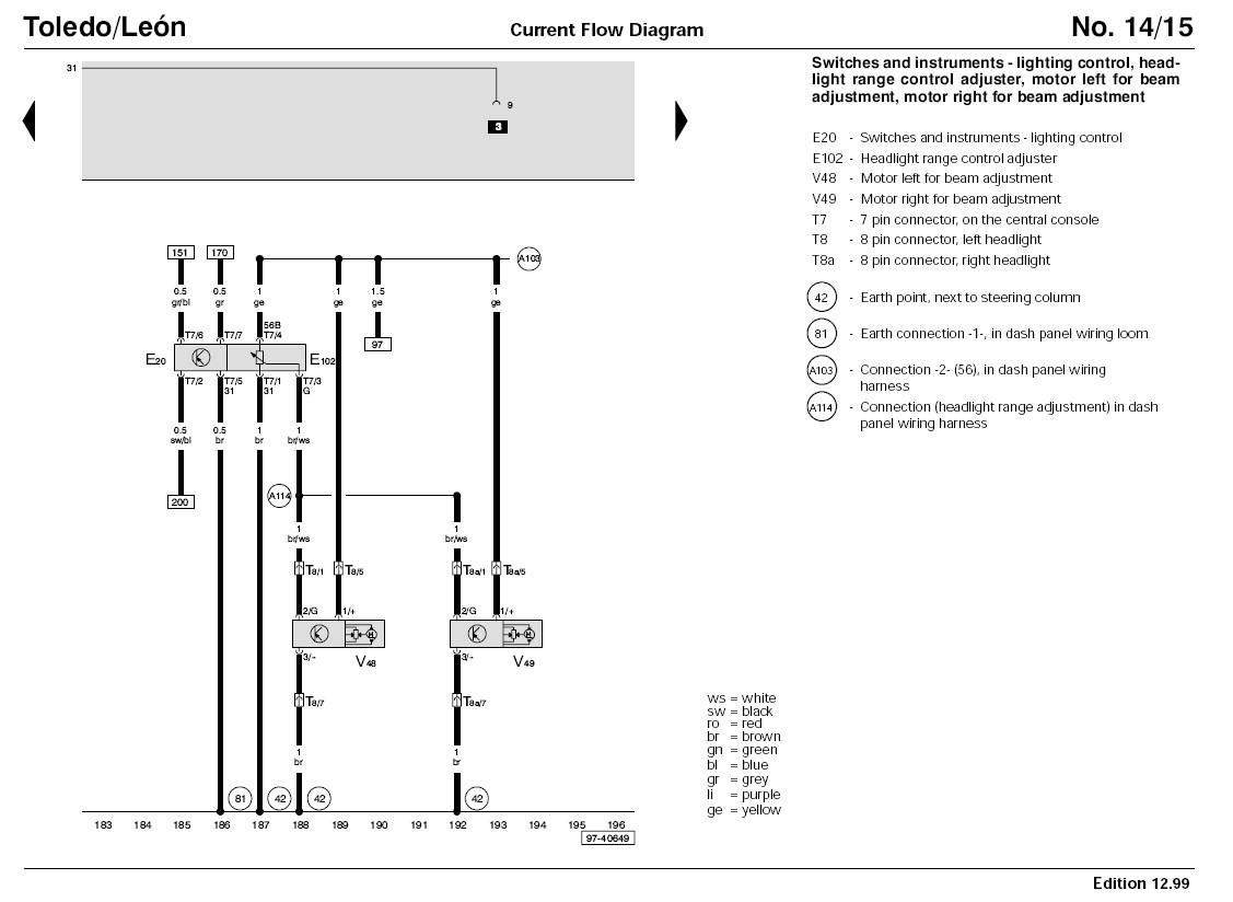

    Jak sprawdzic potencjometr? mam taki od regulacji reflektorów i sa 3 piny w nim jak ssprawdzic ktory pin do masy ktory do +12V a ktory na silniczki refleektorów? Chcee sobi regulacje reflektorów zalozyc i stad mooje pytanie a ze nie bardzo sie znam na tego typu elementach to prosze o pomoc domyslam sie ze potrzebny beedzie miernik. Ale czy jak podłacze zle to wtedy nic nie spale?

    no kolego silniczek to pojecie wzgledne bo to sa silniczki w lampach i ustawiaja lampy takze jak mu podaj taki i taki napiecie stałe to on (silniczeek) pozostaje w jednej pozycji
    działa to tak jak tu masz na zdjeciu
    https://obrazki.elektroda.pl/96_1169940519.jpg
    na silniczzku przy lampach jest plus z swiateł mijania masa to masa i 3 pin to własnie z potencjometru i ten ssygnał usstawia wysokosc reeflektorów gdy swieca własciwie ich wysokosc swiecenia no i ten głupi potencjometr on jest orginalny wymonotwany innego auta i z nim mam najwieksze zmartwienie zeeby sie go nie pozbyc to T1 to co to jest/

    no to raczej podepne tak jak mowisz prosto do zasilania ten potencjometr krancowe piny masa i zasilaniee a srodkowy na reflektory mam nadzieje ze go nie spale
