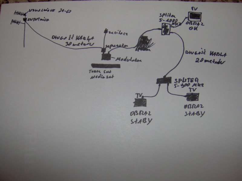

    Witam. Mam problem z anteną naziemną a problem to taki że mam podłączone 3 telewizory pod jedną antene. Telewizory sa dzielone poprzez splitery i obraz na pierwszym TV /najbliżej wejscia kable do domu/ jest OK ale czym dalej to gorzej, ostatni TV to ma obraz fatalny jak na antenie pokojowej. Wiem że sa duże spadki przez dzielenie przez splitery. Moje pytanie: czy jest cos sprawdzonego żeby poprawic jakośc obrazu, słyszałem o jakims wzmacniaczu sygnału. A może cos innego doradzicie?

    Wszystko zależy od poziomu sygnału uzyskanego z anteny.
    W Twoim przypadku skoro na pierwszym obraz jest dobry, można pomyśleć o zastosowaniu wzmacniacza czy aktywnego rozgałęźnika (o ile wszystkie inne elementy sieci są dobre - czyli przewody, jakość połączenia)
    Narysuj schemat Twojej instalacji.

    Witam. Dzieki za zainteresowanie i pomoc w moim problemie. Przepraszam że sie nie odzywałem ale nie byłem w zasiegu komputera. Przesyłam schemat mojej instalacji antenowej.Nadajnik jest około 15 kilometrów /w lini prostej/ od moich anten. Prosze o dalsze sugestie Jak poprawić jakość sygnału TV przy użyciu wzmacniacza antenowego?

    Pierwszy spliter masz 5-1000 a drugi 5-900 czy obydwa splitery są tej samej firmy?.
    Zamień miejscami splitery.

    Odłącz tamte dwa TV weź tamten spliter 5-900 i podłącz do pierwszego TV.

    Poczekaj. Po co masz na darmo wydawać pieniądze. Jeżeli ten drugi spliter okaże się też dobry, a Ty kupisz nowy i nic to nie poprawi. Sprawdź jednak ten spliter koniecznie i wszystkie kable, wtyki, gniazda, złączki które wychodzą z pierwszego splitera i idą do reszty.

    Ale najpierw spraw czy przypadkiem ten odcinek kabla między pierwszym a drugim spliterem jest przyzwoity. Mam nadzieję że jest to porządny kabel satelitarnu z piankowa izolacja. Jezlei izolacja jest poliwinitowa to możesz z czystym sumieniem ten kabel wyrzucić. Odległośc 15 km to niewiele i sygnał na przyzwoitej antenie tez powinien byc dobry.
    najlepiejj dla prób odlączyc wszystkie splitery i zestawic odcinek lini o najwiekszej długości a nastepnie ocenić jaki jest odbiór. Jeżlei słaby to szukamy po nitce do kłębka. Jezlei będzie ok to wstawienie dwóch spliterów pogorszy sygnał o kilka dB i wtedy bedziemy wiedzieli gdzie jest błąd...
