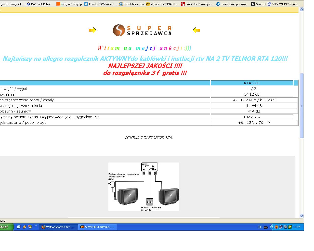

    RTA-120 Telmor , rozgałeźnik aktywny. Cena około 25 złotych

    Mam pytanie odnośnie podłączenia zasilacza. Obojętnie przy którym tv mam podłączyć ten zasilacz sieciowy?

    Na obudowie RTA-120 lub RTA-140 masz dokładnie napisane gdzie i jakie napięcie podłączyć.
    Podłączasz do lewego wyjścia na TV napięcie od +9V do +12V.

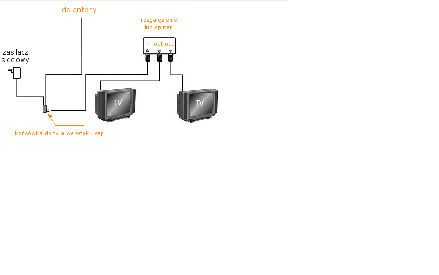

    Witaj "marcinek2708" .
    Jedno rozgałęzienie nie powinno tak radykalnie zmienić sygnału i jakości odbioru.
    Prawdopodobnie masz antenę ze wzmacniaczem zasilanym po przewodzie antenowym i na drodze zasilania dałeś rozgałęzienie , które powoduje zwarcie zasilania .
    Najlepiej rozgałęzienie umieść już po zwrotnicy zasilania znajdującej się we wtyczce do tv będącej w zestawie z zasilaczem do wzmacniacza.

    Jeśli masz antenę z wzmacniaczem w puszce antenowej i zasilaną z prawodu antenowego to wykonaj tak.
    • Jak poprawić sygnał TV po użyciu rozgałęźnika 2773s SPLITTER 5-1000 MHz? rys.png (33.32 KB) Musisz być zalogowany, aby pobrać ten załącznik.
