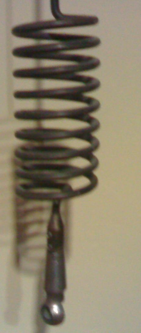

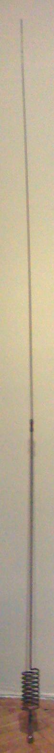

    witam znalazłem w piwnicy taką antenke(zdjęcia poniżej) chciałbym sobie dać ją na dach. Chciałbym aby wypowiedział sie ktos czy bedzie coś z niej? Bo mam sama antene a co z mocowaniem, no bo jak kabel podłącze;/?
    • Antena CB z piwnicy - jak zamontować i podłączyć na dachu? 20070130064.jpg (39.41 KB) Musisz być zalogowany, aby pobrać ten załącznik.
    • Antena CB z piwnicy - jak zamontować i podłączyć na dachu? 20070130062.jpg (37.44 KB) Musisz być zalogowany, aby pobrać ten załącznik.
    • Antena CB z piwnicy - jak zamontować i podłączyć na dachu? 20070130061.jpg (21.49 KB) Musisz być zalogowany, aby pobrać ten załącznik.

    Według mnie to jest chyba jedna z najlepszych o ile nie najlepsza antena Presidenta. Kolega zapomniał jeszcze tylko o paru metrach kabla antenowego, ale to grosze około 1.50zł - 2.50zł za metr. Ale Tobie tam dużo nie będzie trzeba.

    na jaki dach chcesz wystawić ta antenkę? auta czy domu? bo jeśli domu to poszperaj na forum zanim wejdziesz na dach - bo samo przykęcenie jej do jakiegoś uchwytu nie wiele da...

    jeżeli chcesz ją dać na dach to najlepiej na dużym kawałku blachy tak z 1m 2 bedzie wtedy dobrze się stroić i będzie dobre odbicie pozdrawiam

    :arrow: misiek700 Kabel zasilajacy antenę to jednak zwykły koncentryk 50Ω

    Jeżeli dla kogoś wykładnikiem tego, czy antena jest dobra, czy zła jest łatwość zamocowania na dachu, to nie ma o czym dalej rozmawiać.
    Jak antena samochodowa o zysku około 4dBi (tak ją reklamują sprzedawcy) może być lepsza od jakiejkolwiek prawidłowo zbudowanej i zainstalowanej anteny stacjonarnej ?. Nawet prostej anteny o zysku 1 dB ?
    Antena samochodowa powinna być instalowana na samochodzie, i nigdzie indziej. Tam jest jej miejsce. Nie na dachu domu, czy na parapecie okna.
    Do instalacji na dachu budynku stosuje się zupełnie inny typ anten. Tak samo, jak zupełnie inne anteny montuje się na balustradach balkonów.
    Wszystkie porady związane z instalacją anten samochodowych w innych miejscach, niż to przewidział konstruktor anteny, świadczą o poziomie wiedzy osób udzielających takich porad.
