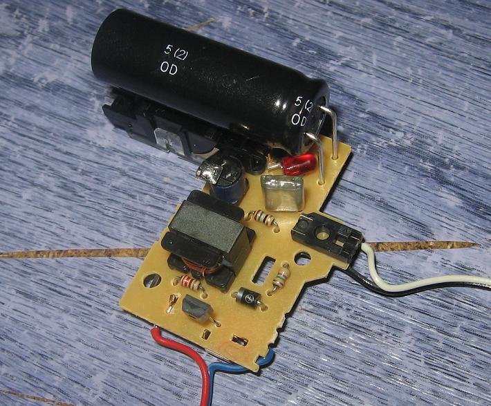

    Jestem nowym użytkownikiem studiuje mechatronike i nie posiadam dużej wiedzy z elektroniki, chociaż nie jestem zupełnie zielony z tego tematu, bo jeśli trzeba, coś tam potrafię zrobić. Aktualnie dostałem do rozwiązania dość nietypowy problem, muszę zrobić sterownik do lamp błyskowych. Mianowicie jest to układ na mikrokontrolerze atmega8, któremu przez port rs232 przy pomocy stworzonej aplikacji przesyłam potrzebne czasy, a następnie układ sekwencyjnie wyzwala kilka podłączonych do niego za pomocą optotriaków lamp błyskowych i niby wszystko działa bardzo dobrze ale...
    Problem w tym że używam bardzo prostych flashy wyciągniętych z aparatów jednorazowych i czas błysku takiej lampy waha się w granicach 1.5 do 2 ms. Ja natomiast potrzebuje, aby czas błysku wynosił maksymalnie ok. 30 us. Wymiana kondensatorów na mniejsze pojemności ma sens tylko do pewnego stopnia, bo poniżej pewnej wartości błysk jest bardzo słaby. Czy ktoś może wie coś na ten temat? Czy to jest w ogóle możliwe a jeśli tak to w jaki sposób należy to zrealizować? Rozpaczliwie proszę o pomoc.

    Czas błysku zależy od pojemności kondensatora, napięcia i parametrów palnika (chodzi tu o napięcie zapłonu i napięcie przy którym gaśnie). Im różnica pomiędzy tymi napięciami jest większa tym dłuższy błysk. Aby energia błysku była duża a czas krótki należy zmniejszyć pojemność kondensatora ale zwiększyć jego napięcie. Innym sposobem jest sterowanie czasem błysku za pomocą tranzystora np. typu IGBT.

    Zgadzam się, że zmniejszanie pojemności kondensatora skraca błysk, bo próbowałem już takich sztuczek. Niestety przy kondensatorach poniżej 20uF (400V) błysk robi się bardzo słaby i dalsze zmniejszanie nie ma już sensu. Z tranzystorami IGBT nie próbowałem bo szczerze mówiąc nie za bardzo wiem jak… (john_t jeśli możesz to napisz o tym coś więcej)
    Przypominam, że używam prostych lamp wyciągniętych z aparatu jednorazowego takich jak na zdjęciu:
    POMOCY Jak skrócić czas błysku lampy błyskowej do ok 20 us ?
    I jakieś droższe raczej nie wchodzą w grę ponieważ całe urządzenie musi się składać z ok. 10 takich lamp więc najlepiej gdyby były one w miarę tanie.

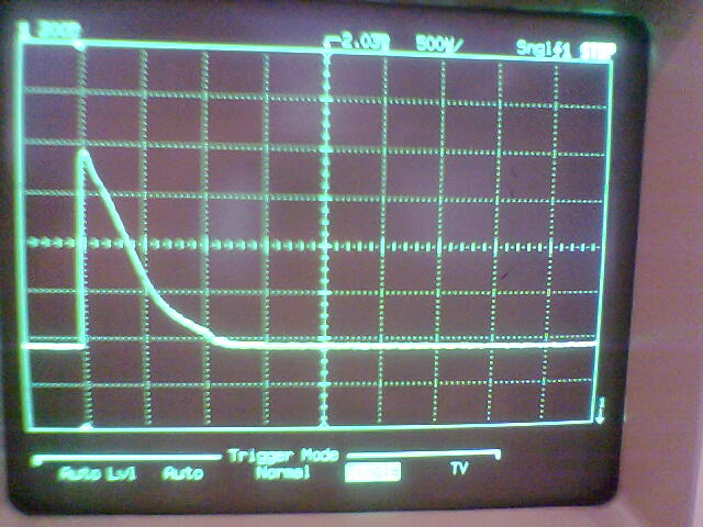

    Czas błysku mierzę za pomocą dwóch fotodiód BPW34 podłączonych szeregowo i podłączonych do oscyloskopu. Z kondensatorem 22uF 400V zarejestrowana charakterystyka błysku wygląda następująco:
    Najlepiej by było gdyby dało się przerwać wyładowanie w lampie po ok 20us i żeby ta charakterystyka została po prosu "ucięta". Jeśli ktoś wie jak to zrobić to bardzo proszę o pomoc.

    Może zajrzyj tu (na rys.8 jest to o co Ci chodzi wraz z opisem):
    http://www.jeybi.republika.pl/elementy/el16lampa_blyskowa.html
    Zamiast lampy zwierającej LZ można zastosować właśnie tranzystor IGBT.
    Ale obawiam się że efekt osłabienia błysku na skutek skrócenia jego czasu trwania bez zwiększenia napięcia na kondensatorze będzie nadal odczuwalny.
    Jak dokładnie podłączone są te diody? Narysuj schemat. Być może błysk trwa krócej, niż to widać na oscyloskopie.

    Połączyłem je poprostu szeregowo jedna z drugą, a potem do oscyloskopu:
    Faktycznie że diody mogą mieć pewną bezwładność ale nie sądze żeby była ona aż taka duża.
    Problem polega na tym że opisywane przeze mnie urządzenie ma służyć do fotografowania zjawiska które trwa ok 300 us i właśnie dlatego potrzebuje tak krótkich czasów.

    Połączyłem je po prostu szeregowo jedna z drugą, a potem do oscyloskopu:
    Policzy sobie stałą czasową, pojemność wg. datasheet'a to 70pF a rezystancja wewnętrzna to 1MOhm, to daje jakieś 70us
    Spolaryzuj diodę zaporowo przez opornik np. 1kOhm bateryjką 9V, tak jak tutaj:
    http://www.thorlabs.com/Thorcat/0600/0636-S01.pdf
    Taką mierzyłem impulsy o czasie trwania nanosekund (a tak na prawdę to jeszcze krótsze).
