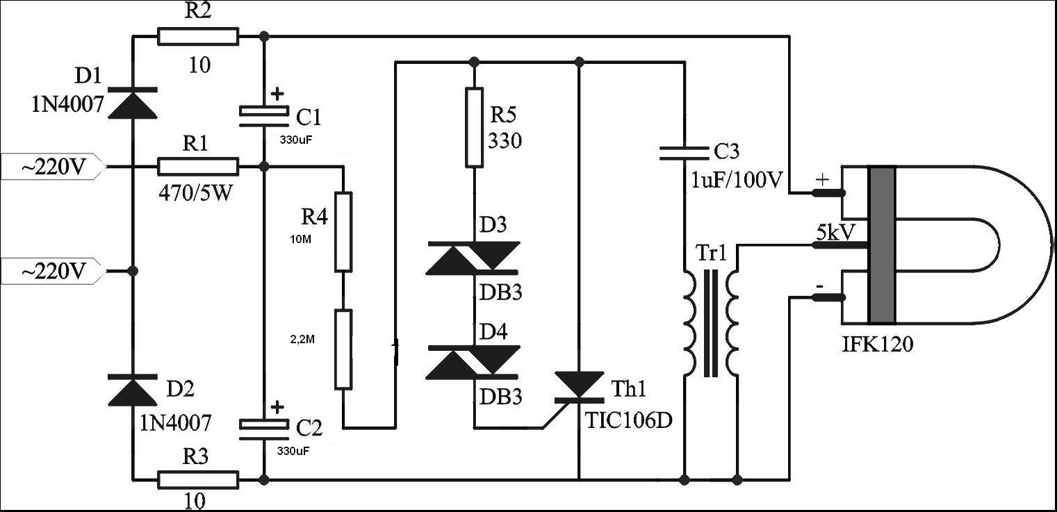

    Witam. Przejrzalem chyba wszystkie info na temat lamp blyskowych na elektrodzie lecz nie znalazlem odpowiedzi. Zmontowalem prosty ukladzik lampy blyskowej. Wszystko dziala, jak powinno, lecz chcialbym jeszcze moc sterowac blyskiem tzn. skracac lub wydluzac go. wiecie jak to zrobic?
    Jakos w prosty sposob, macie moze jakis schemat?

    Jeżeli mówimy o lampie błyskowej zbudowanej na palniku wyładowczym to nie ma możliwości skracania lub wydłużania błysku- wyładowanie w takim palniku następuje w ułamku sekundy i gdyby trwało dłużej to palnik uległ by zniszczeniu. Istota działania palników ksenonowych polega na wyzwoleniu dużej energii błysku w bardzo krótkim czasie. Gdyby energię przepływająca przez zjonizowany gaz w rurce palnika zmniejszyć do bezpiecznego poziomu to taki palnik świecił by jak mała neonówka, która przecież działa na zbliżonej zasadzie.

    Ręce opadają. Oczywiście, że jest możliwość skracania błysku i stosuje się powszechnie w lampach błyskowych układy skracające błysk od kilkudziesięciu lat. Oczywiście poza najtańszymi lampami.
    Są dwie podstawowe metody skracania błysku:
    - archaiczna, polegająca na włączeniu równolegle z palnikiem lampy gaszącej.
    - nowsza - z odcinaniem lampy od strony masy.
    W drugim przypadku również są dwie metody:
    - na dwóch tyrystorach z użyciem kondensatora gaszącego,
    - na tranzystorze IGBT.
    Druga metoda jest o tyle ciekawa, że umożliwia załatwienie jednym tranzystorem zarówno skracanie błysku jak i wyzwalanie samego palnika.
    Tyle w skrócie.

    RoMan a moglbys jeszcze cos wiecej na ten temat powiedziec:) Moze jakis schemacik. Tutaj nie chodzi o wielkie zmiany czasu trwania blysku, tylko chodzi o to, by w ogole sie dalo regulowac(a o ile to juz nieistotne)
    A i jeszcze jedno moja lampa zasilana jest napieciem z sieci.
    Energia lampy jest niewielka, gdyz niewielkich pojemnosci mam kondenstaory (2X330UF w szeregu) ale w zupelnosci wystarczaja.

    Niestety, nie jest to prosty sposób, trzeba przerywać bardzo duży prąd.

    Ten schemat to raczej do stroboskopu, a nie do fotografii...
    Możesz podłączyć woltomierz, i dobierać napięcie, do którego ładujesz kondensator,
    tylko układ wyzwalania musi mieć zawsze pełne napięcie - inaczej może nie zadziałać.
