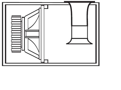

    Jakie wymiary i litraż dla skrzyni zamkniętej pod Lanzar MAX 12?
    ostatnio ten system robi sie bardzo popularny

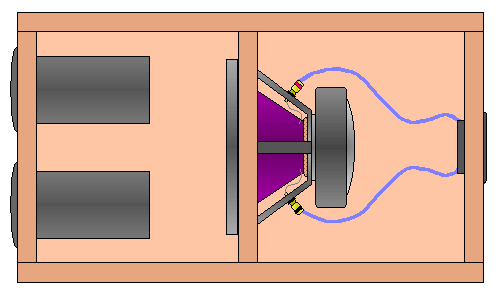

    rysunek bandpass-a jak najbardziej ok tylko te rurki b-r proponuje dac z boku a nie na wprost glosnika:

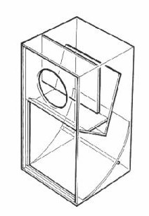

    Budowa subwoofera w systemie bandpass jest trudna a jak weszlismy juz na temat skrzyneczek to co sądzicie o budowie skrzyni z liną transmisyjną "labirynt" to jest dopiero wyzwanie kiedys sie podjołem budowy czegoś takiego konkretna porażka:)

    bo obudowa labiryntowa jest nie kompletna i nie warto sie bawic w jej konstrukcje trzeba mniec spore doswiadczenie w tych sprawach
