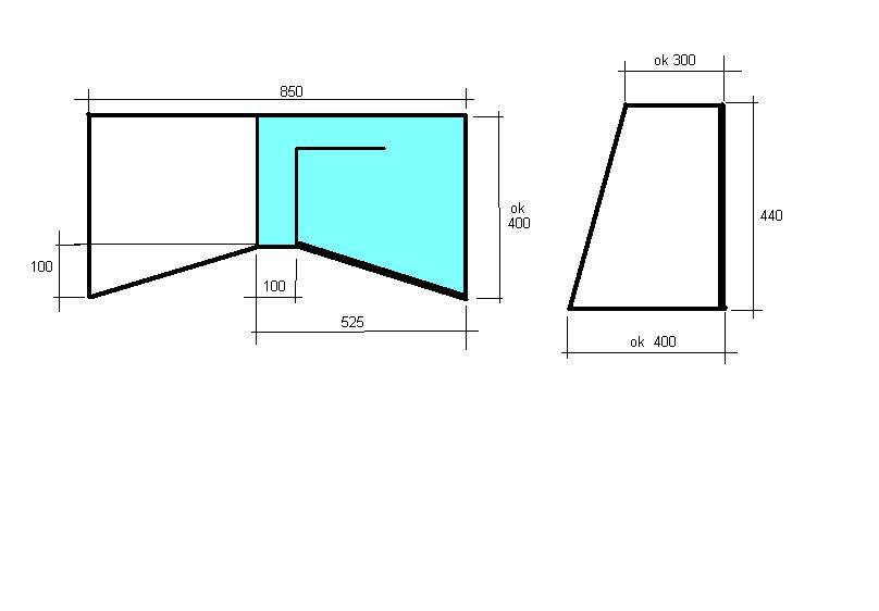

    Zdecydowałem się na tunel prostokątny, ale po symulacji wyszło mi, że:
    przy wymiarach 400x64 długość portu to ponad metr (1060mm)!!
    Chciałem BR zrobić na cąłej wysokości skrzyni (tam gdzie kond i okrągły tunel).
    Proszę o pomoc z obliczeniach, zewnętrzne wymiary (całej) skrzyni to:
    850mm szer. i 400mm wys. głębokość to ok 400mm (piszę około dlatego, żeby dopasować ją do rządanej pojemności.)
    W załączniku jest poglądowy rysunek (kolor niebieski to komora głośnika). Napisałem zewnętrzne wymiary skrzyni, przednia ścianka jest z płyty 36mm, reszta to 18mm.
    pozdrawiam
    • Laznar Max 12 – wymiary skrzyni, typ bass-reflex, litraż, tłumienie, pleksa rys1.JPG (22.57 KB) Musisz być zalogowany, aby pobrać ten załącznik.

    jaki masz dokładnie L skrzyni????
    #22 3920647
    bbartasswlkp
    Posty: 986
    Pomógł: 210
    Ocena: 37
    port bedzie miał wysokośc 36,4cmn szer zrób na 3,5cm długi w zależności jakie strojenie wybirzesz:
    36Hz długi na 57cm
    38Hz 51cm
    40Hz 45cm

    mariuszporęba
    Poziom 19  
    Posty: 460
    Pomógł: 8
    Ocena: 121
    wielkie dzięki za pomoc!!
    Jak rozwiązać sprawę pochyłek tylnej ścianki??
    runel też chyba należy zrobić pod kątem, ale jak to wpłynie na jego dł??
    Przecież na dole będzie dłuższy niż na górze.
    zrobię strojenie na 38Hz wydaje mi się, że będzie to najbardziej uniwersalne.

    no z tego co mi sie wydaje wtedy tez powierzchnia BR ci sie zmniejszy czyli strojenie takze. z rysunkow wygladalo to tak jakbys mial scianke przednia pochyla a na poczatku wogole prosta budowa:) pewnie bartas tez tak myslal :)

    heh...no i jak tą sprawę rozwiązać??!! Może br zrobić nad głosniekiem i przedłużyć br po tylnej pochyłej ściance?? Bo szkoda miejsca w bagażniku na prostą ściankę.
    Dzięki panowie za pomoc i jak coś to się odezwę.
    pozdrawiam
    Witam ponownie.
    może być tunel 3,5x25?? długość wtedy wyniesie ok 40cm i wszystko się elegancko zmieści.

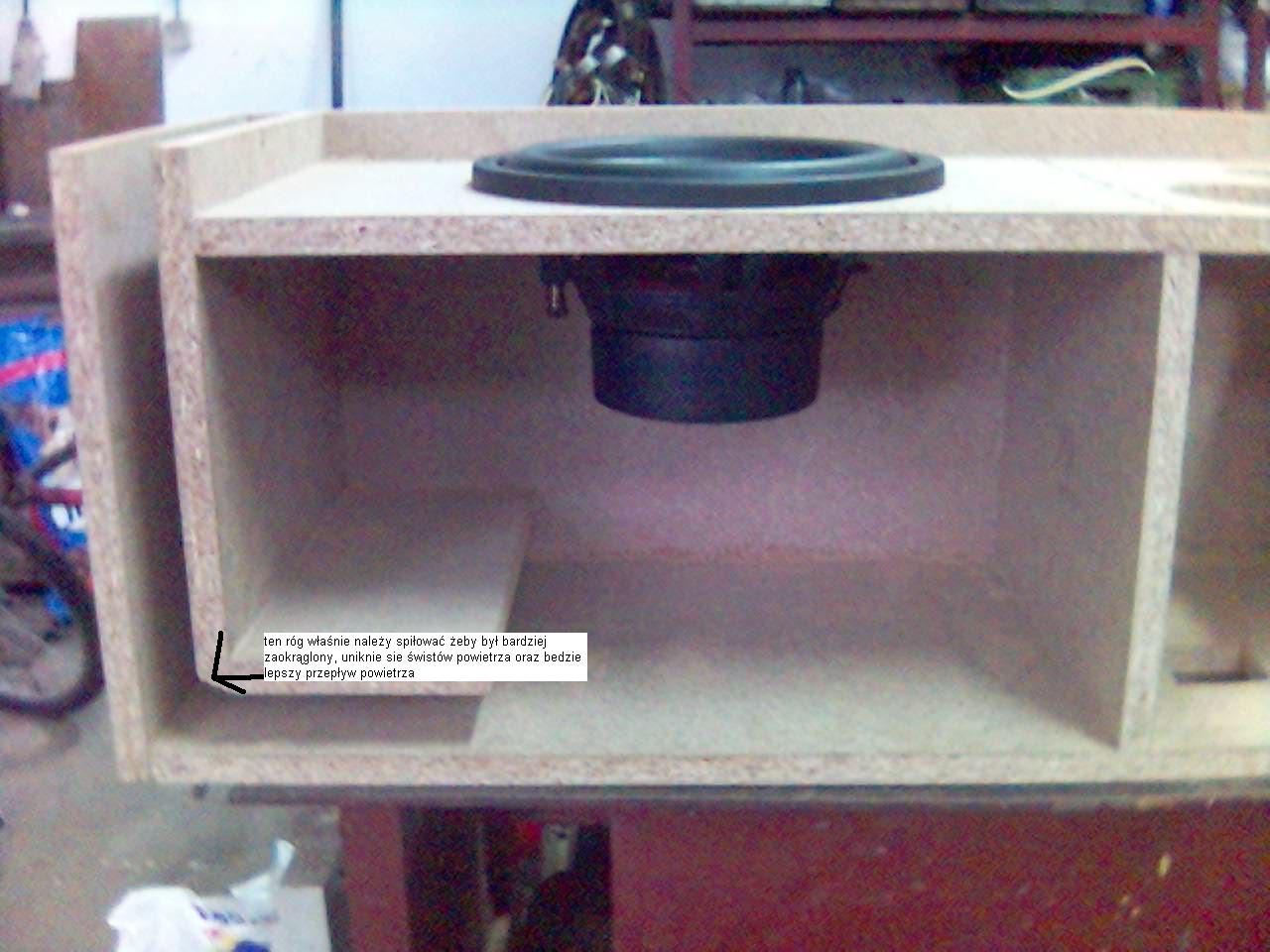

    budowa zaczęta, mogę zrobić tunel 3cm x 20cm dł 20cm.
    nie będzie świstu przy mniejszym tunelu??
    czy odstęp 70mm od końca br do tylnej ścianki nie będzier za mały??
    Wpadłem też na pomysł poprowadzenia większego tunelu tak jak na załączniku. Co myślicie o tym pomyśle?? Dla mnie będzie to korzystniejsze.
    pozdrawiam
    • Laznar Max 12 – wymiary skrzyni, typ bass-reflex, litraż, tłumienie, pleksa zabudowa cd..JPG (11.41 KB) Musisz być zalogowany, aby pobrać ten załącznik.

    mariuszporęba ten port bedzie za mały!! muszisz dać większą powierzchnię portu ale co za tym idzie port bedzie dłuższy.
    Mooshromx dla dtrojenia 38Hz musisz dać długi na 65cm
