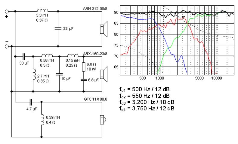

    widze ze wydales sporo kasy i chcesz ja zmarnowac :|
    skoro kupiles juz ARN 312 ktory do najtanszych glosnikow nie nalezy to moze zainwestujesz troche w dobre glosniki i zbudujesz z nich kolumne 3 drozna...
    Jak obliczyć pojemność kolumny z głośnikami Tesla ARN-312 i ARN-188?
    akurat to jest schemat dla 8ohm ale przerobi sie tylko czesc niskotonowa i od biedy da sie to zastosowac.
    ARX i GDWK sa obecnie tanimi glosnikami (30-40zl) wiec wielkiego wydatku niebedziesz mial.
    najdrozsza tutaj bedzie zwrotnica ale przynajmniej bedziesz mial pozadne kolumny ;)

    1 litr = 1dm^3 = 10cm*10cm*10cm
    najlepiej podawaj wymiary dlugosciowe w dm a wtedy ladnie wychodza litry...
    jakie bym musiał mieć zwrotnice myślałem o jambo przy zakupie arn-312 polecono mi właśni te zwrotnice ale czy one są czegoś warte
    a niby po co na samym poczatku wkleilem schemat zwrotnicy??
    uniwersalne zwrotnice sa do d... tak samo jak inne uniwersalne produkty.
    robisz zwrotnice wg schematu jaki zalaczylem wyzej. jezeli chcesz dac po jednym glosniku niskotonowym (a masz 4ohm) to zmieni sie troche wartosc 2 elementow w torze niskotonowym...
    jezeli chcesz dac po 2 glosniki niskotonowe to polaczysz je szeregowo i wtedy bedziesz mial bardziej podbity bas...
    a wsadzanie drugiego ARXa mija sie z celem...

    133litry ale to jest objetosc zewnatrzna!! musisz policzyc wewnetrzna, czyli odejmujesz grubosc scianek. czyli bedzie ok 87 litrow - miejsce na sredniaka.. czyli powiedzmu 80 litrow. bedzie OK
    co do zwrotnicy to nie kupuj zadnej gotowej!! nawet niemasz pojecia jak wielkie znaczenie ma zwrotnica!!
    kup te glosniki co sa na schemacie, zamow elementy i poskladaj je nawet na pajaka.
    moglbym nawet pomoc z plytka tylko musialbym znac rozmiar elementow...

    to w koncu dajesz po jednym ARN 312 na kolumne czy po 2?? jezeli jeden to zamiast konda 33uF bedzie 66uF a zamiast cewki 3,3mH bedzie 1,65mH (teoretycznie)
    wszystkie elementy do zwrotnicy kupisz tu www.polink.com.pl (super obsluga)
    kondensatory najlepiej jakby byly foliowe... czyli u nich "jantzen audio" ale duze pojemnosci moga okazac sie drogie i wtedy te kondy ktore sa rownolegle (nie w szeregu!!) mozesz zastapic tanszymi elektrolitami bipolarnymi
    co do cewek to na wysokotonowke poszukaj taniej z drutem 0,7mm, jak najmniejszym oporem i bez rdzenia (powietrzna)
    w torze sredniotonowym cewki w szeregu daj tez powietrzne z drutem 0,8-1mm, cewka rownolegla moze byc cienszym drutem
    na niskotonowke daj cewke na rdzeniu nawijana drutem 1,0-1,2mm (oczywiscie zawsze starasz sie wybrac ta z mala rezystancja - z reszta masz podana w nawiasach zadana wartosc)
    co do wykonania zwrotnicy to popieram. killer robi naprawde paskudne zwrotnice :D
