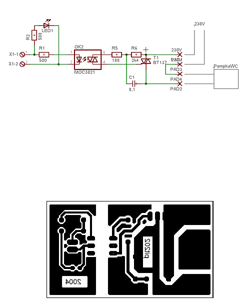

    witam chciałem zrobić włącznik/wyłącznik do pompy na samym przekaźniku się nie da bo trzeba zrobić układ, ja znalazłem jakiś układ kiedyś na jakiejś stronie już nie mam pojęcia na jakiej ale leżał na dysku i teram mam mały problem ponieważ nie wiem jaki kondensator ma być i nie wiem czy ten układ jest zależny od mocy pompki czy to nie ma znaczenia
    Wł/Wy pompki WC. Jaki kondensator mam zamontować?
    chyba ze ktos zna jakis inny uklad wiem ze to malo przydatne ale czasem jednak sie przydaje. Jka powiem ze u mnie komp chodzi 24h/7d ale czasem jak wyjedzam to boje sie ze ktos wlaczy i proc sie zjara. Juz raz chodzil bez wlaczonej pompy kolo chyba 3-5 min tempa byla kolo 53*C dobrze ze nic takiego wymagajacego nie robilem.

    jakto się nie da na samym przekaźniku? ja tak miałem, śmigało niczym dłuto. nie rozumiem...

    w lelektroniku powiedzieli ze moze sie zjarac, to powiemdz mi jaki przekaznik do pompki na 230V i 15W

    ja miałem wylutowany ze starego monitora 17" czyli zdaje się C12V/7A250VAC/7A30VDC, do tego tranzystorek i dioda. to wszystko, jak będę w chacie to napiszę jak to połączyć albo narysuję.

    ok to taki prościutki schemat, znalazłem gotowy więc nawet rysować nie muszę. w miejsce żarówki (kółko z krzyżykiem w środku) ma być oczywiście pompka. sam przekaźnik podłączony do 12V też chodzi... ważna jest tylko dioda!
    • schemat.gif (5.8 KB) Musisz być zalogowany, aby pobrać ten załącznik.

    wejście +5V może służyć do sterowania elementem z komputera np. za pom. portu LPT. jeśli chodzi o samą pompkę to faktycznie. jest to bez sensu. tylko nie podłącz diody odwrotnie bo będzie nieciekawie
