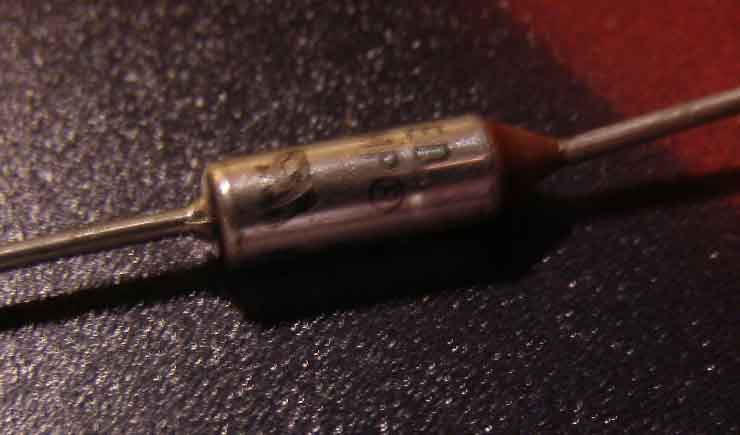

    Poniżej załaczam dwa zdjecia elementu który poszukuje. Jest to chyba jakiś termiczny element zabezpieczający który wraz ze wzrostem temp bedzie zwiększał impedancje wewnętrzna, jest to wielkości 3A diody i przenosi prądy rzędu 10-25A... Zdaje się podobne były stosowane w frytkownicach itp. Jak to się nazywa i gdzie to kupic...
    Na tym napisane jest:
    PATENTED
    MICROTEMP
    4257A (ta czwórka na początku jest troche zamazana więc moze to byc cos inego)
    KRED 126C
    Z góry dzieki za pomoc

    Napisz z czego dokladnie to wyciagneles?

    Bezpiecznik termiczny to się nazywa, a do zakupu ma takie parametry: max. obciąż. rezystancji 10A, 250V albo 25A, 250V i temperatura rozwarcia w °C. Napisałeś 126C.
    Sprawdza się omomierzem na przewodność. Przerwa oznacza uszkodzenie.

    Acha czyli zwykły jednorazowy bezpiecznik termiczny.
