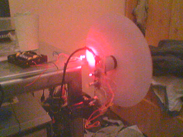

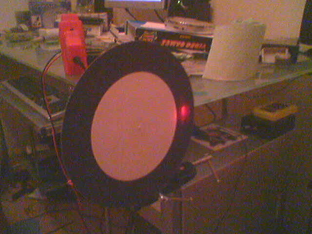

    Pierwszy krok zrobiony, prowizoryczna tarcza z tektury i silniczek magnetofonowy dały rade :), układ nie ma synchronizacji, regulacje obrotów steruje się lm317t (dlatego obraz pływa), zamieszczam teraz filmik z pracy a niedługo dodam schematy sterowania i silnikiem i diodą. Nieostrość obrazu to wina kamerki internetowej, nierównomierny obraz - tekturowej tarczy :D
    Układ po kolei wyświetla 4 obrazy nagrane w pliku wav:
    Tarcza Nipkowa. Reagowanie diód LED za sprawą fotodiody.
    schemat sterowania diodą :
    Polecam powyższy układ podłączyć przez wzmacniacz, ponieważ działa poprawnie przy dość silnym sygnale, ja użyłem jasno świecącej diody koloru czerwonego zaopatrzoną dodatkowo w mały reflektor i przesłonę zapewniającą miarowe rozproszenie światła.
    schemat sterowania silnikiem :
    Potencjometry służą do regulacji obrotów, 5K do zgrubnej, 200 Ohm do dokładniejszej, choć osobiście polecam zamiast jednego 200 Ohm dać dwa 100 Ohm co znacznie ułatwi regulacje. Podłączając silnik do układu należy pominąć wbudowany w niego układ stabilizujący obroty a robi się to poprzez otworzenie puszki (podważenie denka) i przylutowanie przewodów bezpośrednio do wyprowadzeń silnika (nie da się ich nie zauważyć).
    W moim przypadku złożone na szybko urządzenie wygląda tak :
    i tak

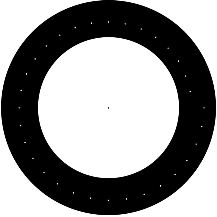

    Pozwolę sobie również załączyć plik z próbką obrazów którą sam użyłem (wystarczy rozpakować i puścić w winampie, ale uwaga - wyłączyć equalizer), oraz przykładową tarcze do wydrukowania w domu.

    • Tarcza Nipkowa. Reagowanie diód LED za sprawą fotodiody. disk.gif (20.18 KB) Musisz być zalogowany, aby pobrać ten załącznik.
