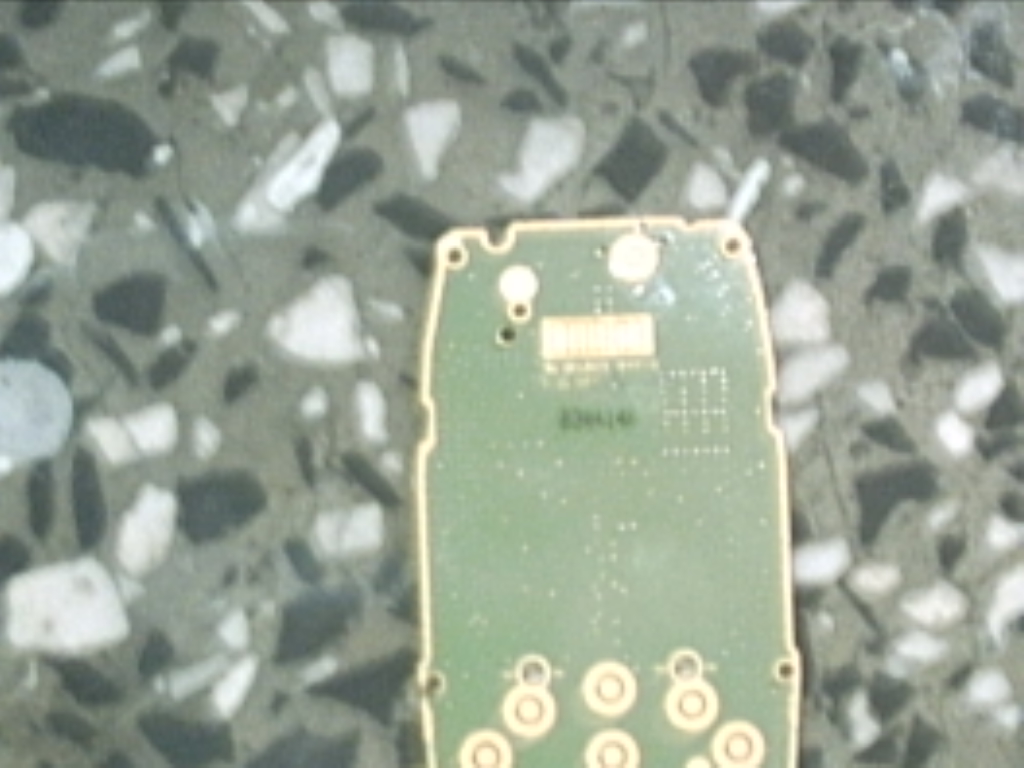

    Witam czytałem już o tym troche i zalaczam zdjecie plytki,powiedzcie gdzie jest ten Pa i końcówka mocy:: troche rozmazane;:

    PA i końcówka mocy to jedno i to samo,na zdjeciu ten największy czarny prostokąt,a dlaczego się pytasz?opisz dokładnie swój problem

    A co to tam za sieczka przy tym zlaczu baterii? Ktos to cynował? Niestety takie cynowanie wiecej robi zlego niz dobrego. Radze dobrze wyczyscic ten pad i wyrownac.
    Co do twojej usterki pomijajac ten pad, upewnij sie, ze masz dobra baterie, czy jej styki nie siedza za gleboko (czesto w podrobach) i czy sa dostatecznie czyste.
    Przyslij jeszcze zdjecie plytki po drugiej stronie to ci narysuje, gdzie zakleic tasma. Jesli wyswietlacz od spodu ma srebrna naklejke, to jest szansa, ze to on Ci zwiera zasilanie telefonu do masy (taka wada fabryczna).
    Wyswietlacz w paski to pewnie przerwa jednego padow z wyswietlacza do kondensatora lub sam wyswietlacz - poszukaj na forum o tym - napewno bylo juz. Chyba ze piszesz o typowych kreskach na jeden pixel - wtedy to juz lcd do kubła.
    Daj spokoj tej nieszczesnej koncowce mocy - wszyscy zaraz by ja wymieniali!

    wacha30
    Posty: 15
    zmieniłem wyswietlacz i juz jest bez kresek i jakoś już sie nie wyłancza Pozdrawiam
