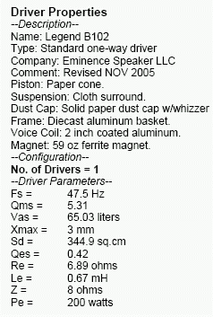

    Posiadam głośnik Eminence Legend B102, promowany jako "najlepszy glosnik dla gitary basowej", i chcę na jego podłożu zrobić sobie piec/combo do gitary basowej.
    I teraz mały problemik- dobranie odpowiedniej obudowy/b-r dla takiego głośnika nie jest takie proste jak w wypadku jakiegoś subwoofera.
    Z parametrów i zalecen wynika że odpowiednia bedzie dla niego obudowa bass-reflex. Lecz jak mam ten b-r stroić- wysoko? nisko? Najniższa struna gitary basowej emituje 42Hz (ale czasem tez gra niżej, np w basie 5-strunowym albo nisko przestrojonej czwórce). Mam więc stroić b-r w te okolice? Bo słyszałem kilka opinii że w takich zastosowaniach tunel stroi się wyżej. Jakiej wielkości obudowę mam zastosować?
    W takich przypadkach opieranie się na symulacjach mija się z celem, tu chyba liczy sie tylko obycie w temacie i doświadczenie, dlatgo proszę bardziej obytych z nagłaśnianiem gitar/estrady ludzi o pomoc.

    Skorzystaj z WinISD, link jest gdzieś na forum

    Witaj, co do strojenia, to do gitary basowej nie stroiłbym tak nisko, bo w niej ważniejsze są mimo wszystko wyższe częstotliwości. Te dolne i tak będą słyszalne. Ja bym spróbował ze strojeniem rzędu 80Hz. Może nadać ciekawe brzmienie i konkretne uderzenie. Nie przejmuj się górkami na symulacjach - jak mówią w Tonsilu: "Kieruj się słuchem". Skrzynia nie większa niż 35 litrów (będzie poręczna, a dźwięk i tak będzie dobry).

    Hmm, osobiście zastanawiałem sie nad wpakowaniem głośnika w 40-50litrów i zestrojenie w okolice 50-55Hz. Te 35litrów to nie za mało, a 80Hz nie za wysoko?

    To nie jest subwoofer. Dlatego podałem takie wymiary. Na pewno po zrobieniu tak jak napisałem nie będziesz narzekać. Wiem z doświadczenia, że do basu nie ma co przesadzać z wielkością skrzynki.

    Prawie +5dB przy 100Hz przy takim strojeniu jak mówisz, Tebor. No ale jak sam powiedziałeś- to nie jest subwoofer. Tu zasady gry są inne:). Tak więc twardo mówisz że 35litrów i dawać na 80Hz? Głupio by było poświęcić kilka dni na zrobienie porządnej skrzyni a potem deko rozczarować sie efektami, sam rozumisz:)

    Rozumie Twoje rozterki. A masz może altusy 140 w domu? Jeśli tak, to spójrz na ich charakterystykę... mają chyba 7db podbicia :) a całkiem przyjemnie się na nich słucha muzyki. A co do Twojego przypadku, nie obawiałbym się tego, że źle zagra, to jest połowa objętości ekwiwalenta - będzie dobrze. W razie potrzeby, jeżeli uznasz, że coś nie pasuje, obniżysz strojenie, ale wątpie, żeby zaszła kiedykolwiek taka potrzeba.
