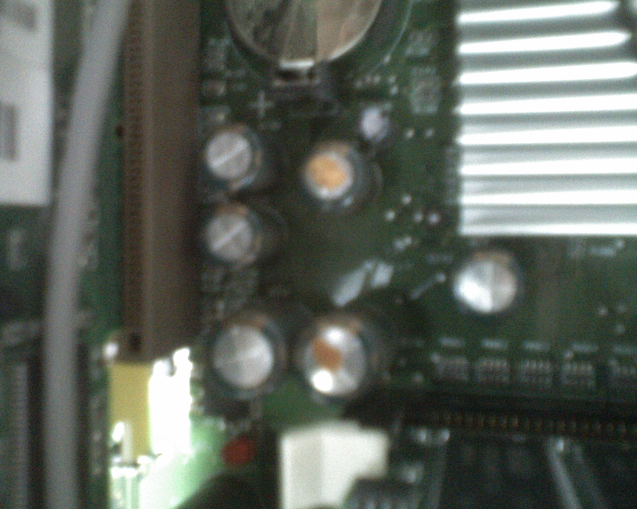

    Mój kolega ma taki problem z komputerem gdy go włączy to nie słychać głośniczka , jest czarny ekran , chodzą wiatraki, ale się nie włącza Windows .
    Dopiero po 2 razie jak go wyłączy i włączy to idzie normalnie . Są wybrzuszone kondensatory i tak jakby coś się z nich wylało aż (z 4 przynajmniej nie wiem dokładnie ile) .
    Jak je wymienić kto to może zrobić jakiś elektryk zrobiłby ?
    Jaki koszt był by tej naprawy , jak nic nie robić jest możliwość że rozwali płytę główną czy coś innego ?

    Przede wszystkim po co tyle wykrzykników w temacie :?: i dlaczego nie zdjąłeś prowizji za zdjęcie :?:.
    Wymienić to możesz np. w serwisie rtv. Sam lepiej tego nie rób, bo ja nie masz wprawy to uszkodzisz płytę. Zostawianie uszkodzonych kondensatorów może tylko pogorszyć sytuację.
    Podaj od razu firmę i model zasilacza, bo też prawdopodobnie trzeba go szybko zmienić.

    Jeśli posiadasz miernik zmierz napięcia wychodzące z zasilacza. Czy przypadkiem po wymianie zasilacza kondensatory nie były spuchnięte :?:

    sprawdz napiecia zasilacza . poza tym najlepiej rozkrec go i sprawdz czy w nim tez nie ma wybrzuszonych kondensatorów . kondensatory na płycie ewidentnie do wymiany. koszt robocizny zaleznosci od serwisu to okolo 50 zł plus kondensatory okolo 1,5zł za sztuke wymienic nalezy wszystkie w lini. i zdejm punkty za zdjecie . prosisz o pomoc i jeszcze za to punktów zadasz

    Zawsze płytę można oddać jakiemuś znajomemu elektronikowi, który ma dobrą lutownicę i wie jakie kondensatory kupić.

    Artur00 pracuje na serwisie juz dlugi okres czasu i uwierz mi widziałem juz zasilacze nawet ostatnio mialem taki na biurku ktorym po 4 miesiacach pracy w srodku spuchły kondensatory . Był to akurat modecom , w drugim bylo to samo po 11 miesiacach ale nie podam ci marki . Oba pochodzily z zakupu z hiper marketu a klientowi ( ten sam, oba pracuja w sklepie jeden jako serwer pod program drugi jako klilent do obslugi sprzedazy) było prosciej oddac go nam na serwis niz wieść 80 km do marketu gdzie je zakupił.
    Jeśli nie wykluczy sie tego typu rzeczy na poczatku diagnostyki sprzetu to se mozesz pozniej szukac i szukac przyczyny . Nawet jak usuniesz skutki awarii a przyczyne olejesz to komp ci wroci z reklamacja . Te kondensatory spuchły i tu przyczyna w bardzo duzym stopniu bedzie leżec po stronie zasilacza .

    Dobrze piszesz, chociaż niezbyt po polsku - główne przyczyny "puchnięcia" kondensatorów to marne "zasilaczopodobne" konstrukcje typu Codegen, L&C, Tracer itp.
    W mojej firmie średnio jedna płyta miesięcznie idzie do zaprzyjaźnionego serwisu na wymianę kondensatorów. A po tym obowiązkowa wymiana zasilacza na coś w miarę przyzwoitego, żeby się nie powtarzały takie przypadki ! Koszt wymiany wszystkich kondensatorów na płycie to 40-50 zł.

    Ale jak zasilacz napewno jest dobry (chyba). Jak na starym zasilaczu to samo było że komputer się nie włączał tylko był czarny ekran i tyle . To raczej te kondensatory .

    Nowy zasilacz może i jest lepszy, ale stary wykończył kondensatory i należy je wymienić. :D
