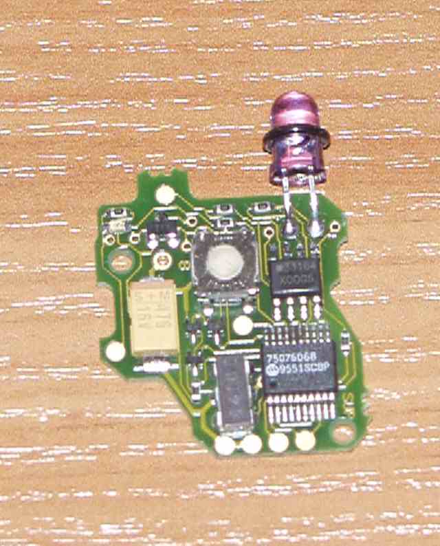

    Planuję założenie alarmu do mojego samochodu (jak w tytule). W opisie alarmu jest informacja o możliwości przełożenia do pilota-kluczyka oryginalnego chipu immobilajzera. Kluczyk do mojego auta zawiera pilota na podczerwień (starszy typ - prostokątny). Mam wobec tego pytanie jak wygląda ten cały chip w moim kluczyku. W środku jest tylko płytka z elektroniką oraz bateria. I drugie pytanie może trochę nie na temat czy centralny zamek w Lagunie 96 sterowany jest plusem czy minusem bo w różnych miejscach czytałem i raz było tak a raz inaczej.

    Chip immobilisera to taka mała czarna kostka (transponder). Ale nie jestem pewien, czy w ogóle w Twoim pilocie jest. Czy zamek sterowany jest plusem czy minusem, to sam sobie odpowiedziałeś. Nie wiesz, my też. Probówka do ręki i sprawdzisz to w sekundę. Stawiam na minus.

    Ale nie wszystkie miały.Zobacz,czy na przycisku zamka pomiędzy fotelami zapala czerwona lampka.Jak tak to ma a najprościej to zamknij na pilota otwórz ręcznie i zobacz czy zapali :D

    norbert.s. napisał:
    A ja nie wiem, czy tam przypadkiem nie ma tego patentu, że immo jest wyłączane za pomocą właśnie tego fabrycznego zdalnego sterowania i nie ma transpondera w kluczyku.
    Czyli gdybym np dorobił sam grot do pilota (typu scyzoryk) to powinno być ok? A jak to sprawdzić przed montażem alarmu? Słyszałem, że wyjęcie baterii z oryginalnego pilota spowoduje, że cały układ zwariuje i pilot przestanie działać. Co wtedy?
    Załączam zdjęcie kluczyka i płytki pilota centralnego zamka do mojej Laguny.

    Załączam również dokłądniejsze zdjęcie samej płytki. Może to coś pomoże.
    • P2140853.jpg (45.76 KB) Musisz być zalogowany, aby pobrać ten załącznik.

    Ta galeria do niczego na się nie przyda.A co do tamtego 'bajeranckiego' pilota to chyba sam widzisz,że masz tu podczerwień a ta jest....radiówka(jak powiedział Wit Dąbal).Sprawdź to co mówiłem!!!A potem dobierzemy alarm.

    Pomiędzy fotelami jest przycisk z czerwoną diodą. Dioda miga, a po przekręceniu kluczyka miga szybciej. Wówczas zamykam i otwieram z pilota. Dioda zapala się na krótko po przekręceniu kluczyka i gaśnie.

    No to kochany masz immo.Przykro mi ale twoje auto posiada ten badziew.A jak się tego pozbyć to poczytaj na forum,jest opisanie.
