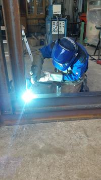

    można skasować każdy eprom z oczkiem UV w 8 sekund za pomocą szklanej pieprzniczki lub zwykłego słoika umieszczamy eprom w pieprzniczce lub szklanym słoiku i stawiamy go od 30 do 50 cm od spawanej stali migomatem ja użyłem savmig 475 TR wydziela światło z wszystkimi rodzajami promieni UV coś jak słońce na pewno UVA UVB UVC pewnie jeszcze wiele innych ciekawych fal światła :D
    8 sekund to około 3 cm spawania grubej stali :)
    o mocy tego światła nie będę nawet polemizował bo z odległości 5 metrów nikt nie jest w stanie się na to spojrzeć nawet przez ułamek sekundy gdy się już to zdaży nie widzimy kilka sekund potem są objawy tak zwanych mroczków i błysków tak czy siak nie zdrowo bardzo.
    Jak skasować pamięć EPROM 27C010-12 domowym sposobem?
    większość z was nie posiada takiej maszyny ale zakładów gdzie się spawa jest na pęczki wystarczy to postawić obok na max 10 sekund myślę że zwykła prośba załatwi sprawę, kąt nachylenia układu w cienkiej (3,5cm) pieprzniczce nie ma żadnego znaczenia jeśli chodzi o 40cm od spawanego elementu, w słoiku na pewno ma wiec polecam włożenie układu w piankę antystatyczna lub kawałek styropianu a następnie umieszczenie go w słoiku POZDRAWIAM
    P.S. szklana osłona układu jest niezbędna podczas spawania stal zamienia sie w płynny metal który pod wpływem różnicy temperatur pryska przepala ubrania buty parzy nogi itp itd szkło np mojej pieprzniczki skierowanej w stronę spawu jest pokryte tysiącami czarnych punktów jest to stal wtopiona w w szkło pieprzniczka wystarczy na 4 razy można ją obracać jeśli chcecie skasować dużą ilość układów na raz polecam szybę szklaną i to chyba wszystko.
    na świecie jest więcej źródeł światła UV promieni Gamma i innych ciekawych rzeczy wystarczy trochę ruszyć głową....
