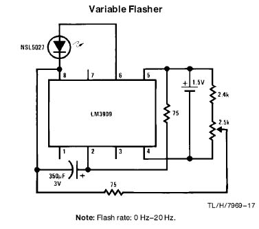

    A co powiecie na:
    1) lm3909
    2)pod noge 4 GND (0V)
    3)pod noge 5 dVcc (1-5V)
    4)miedzy nogi 2 i 8 kondensator elektrolityczny (im mniejszy tym wieksza czestotliwosc pracy)
    5) na nodze 6 otrzymujesz impulsy prostokatne .
    6)(rozbudowa) jesli pomiedzy noge 1 i 8 wepniesz potencjometr to bedziesz mogl za jego pomoca zwiekszac czestotliwosc
    albo: max038
    ewentualnie co jeszcze polecicie

    Na lm3909 schemat wygląda tak:
    Schemat generatora astabilnego 1Hz-5kHz z NE555, wypełnienie 50%

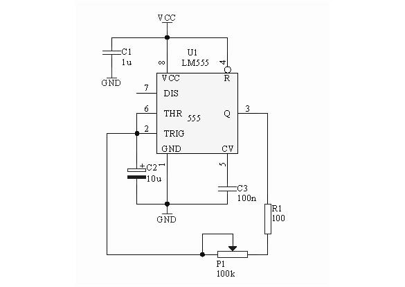

    A czy takie rozwiązanie z ne555 było by odpowiednie dla moich założeń?Za C2 podstawił bym 10nF. Czy wzór na f to jest ten:
    f(Hz)=1,49:(R1+R2(w omah)*C(F)
    czy ten:
    f=1/T=1.44/(R1+2R2)*C
    Bo juz się zagubiłem?

    Nie znam wzoru do tego zastosowania 555, ale te wartości dadzą najniższą częstotliwość w granicach 1Hz. Na częstotliwość ma wpływ C2 i P1+R1, będziesz musiał dobrać doświadczalnie.

    Czy takie zastosowanie 555 dla zmiany częstotliwości dla współczynnika wypełnienia 50% jest poprawne?Czy oprócz zmiany wartości elementów muszę coś zmienić w strukturze układziku czy będzie już ok?
    Zamierzam dać:
    C2=10n
    R1 i R2 dobiorę doświadczalnie?
    Czyba że cos proponujecie.
    To będzie tylko urządzenie tymczasowe bo niedługo zamierzam zrobić generator na XR2206.

    Ten generator spisuje się świetnie.
    ćzęstotliwość minimalna zależy od wartości potencjometru( im więcej kohmów tym częstotliwość jest niższa), natomiast f. max zależy od wartości C2. Spełnił moje wymagania.
    Dzięki wszystkim za pomoc!!!
