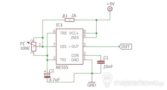

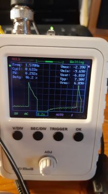

    Dzień dobry.
    Chciałbym zrobić regulowany generator przebiegów prostokątnych, który by pracował w zakresie od 0,5-2Hz i miał wypełnienie 50/50%. Czy jest to możliwe do wykonania na 555? Czy raczej muszę szukać jakiegoś generatora na bramkach aNAND?? Jak zbudowałem taki generator według schematu który zamiesiłem poniżej to mam dziwne wypełnienie i brak prostokątnego kształtu... Proszę o pomoc. Może ktoś z Was ma jakiś schemat takiego generatora? Byłbym wdzięczny.
    Z góry dziękuję za pomoc.
    Piotrek
    Regulowany generator wolnych przebiegów prostokątnych 05-2Hz na 555 Regulowany generator wolnych przebiegów prostokątnych 05-2Hz na 555

    katzman
    Poziom 3  
    Posty: 53
    Ocena: 44
    Dziekuje za podpowiedź wszystkim! Zrobiłem tak jak na schemacie który zamieścił Awyrdonyt i działa wszystko bez zażutów . Dziekuję jeszcze raz!!
