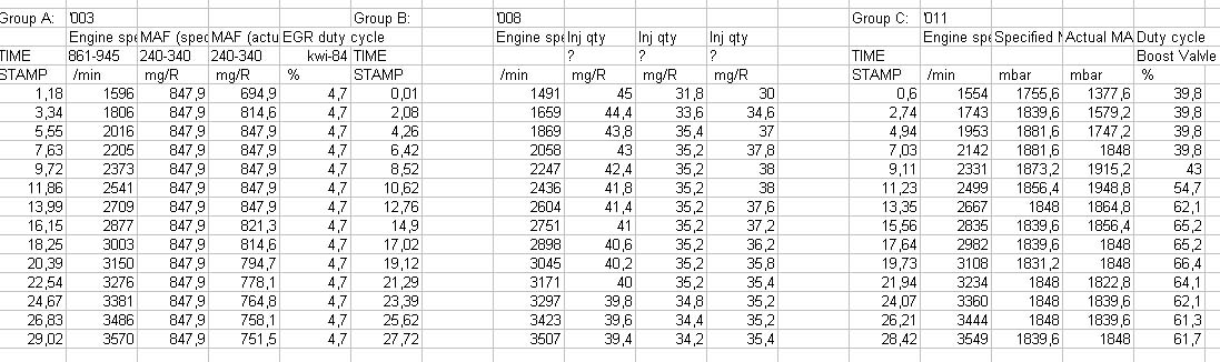

    log ma wygladac tak:
    • Seat Toledo 1.9 TDI '96 - niestabilne przyspieszanie powyżej 3000 obr./min 45cy5.jpg (125.82 KB) Musisz być zalogowany, aby pobrać ten załącznik.

  • #25 3672393
    arto
    Posty: 203
    Pomógł: 9
    Ocena: 71
    z tego widac ze:bardzo skacze cisnienie w bl.11 poz.3 ma podazac za 2-ga ,sprawdz najpierw wezyki od i do N75 czy sa szczelne,silownik turbo tez czy szczelny.
    jak nic nieznajdziesz to podmien N75 moze sie zawiesza i reaguje za wolno.
    mozesz jeszcze zrobic test i polaczyc te wezyki z kolektora do N75 i od N75 do silowniczka turbo razem ( zmostkowac N75 ) wtedy powinien utrzymywac caly czas cisnienie ~ 1600 mbar.
    przeplywka tez do d..,co widac w 8 bl w ostatniej kolumnie ze ogranicza dawke,a 3 bl tylko to potwierdza
