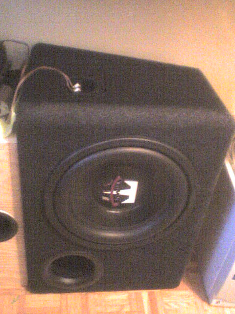

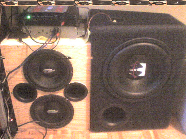

    Witam! Mam subwoofer własnej roboty na dwóch glośnikach boschmann mb-83ct (20cm). Zastanawiam się czy nie wymienić lepiej tych dwóch głośników na jeden 30 cm. Co lepiej zagra, 2 boschmanny czy 1 głośnik 30 cm do ok 150 zł w obudowie 50l (bo mierzeniu z zewnątrz 52l)
    http://www.audiosklep.pl/boschmann-700w-p-50.html
    Zastanawiałem się też nad tym głośnikiem, ponieważ słyszałem go kiedyś u kumpla i miał bardzo dobry bas, przy nie dużym ruchu membrany, a co dopiero jakby go rozbujać. Niewiem jednak czy chce wydać aż 200 zł na głośnik bo mam zamiar składać rower do streetu, ale to na marginesie :P
    Tutaj fotka obudowy wraz z boschmannami:

    #2 3576604
    takero
    Poziom 32  
    Posty: 1809
    Pomógł: 94
    Ocena: 69
    ten alx jest zdecydowanie lepszy od tych dwóch, ale trzeba mieć czym go zasilić.
  • #3 3576817
    djCris
    Posty: 209
    Pomógł: 3
    no ja mam dwa wzmacniacze samochodowe:
    Silicon 2x150wat (mostek 300watt)-wygląda zupełnie tak samo jak taki jeden blaupunkt
    Reflexion 2x250watt=2x65watt RMS (mostek 500watt=175watt RMS)
    A jakiś tańszy głośnik? I głównie chodzi mi też o to czy zagra lepiej W TEJ OBUDOWIE :P

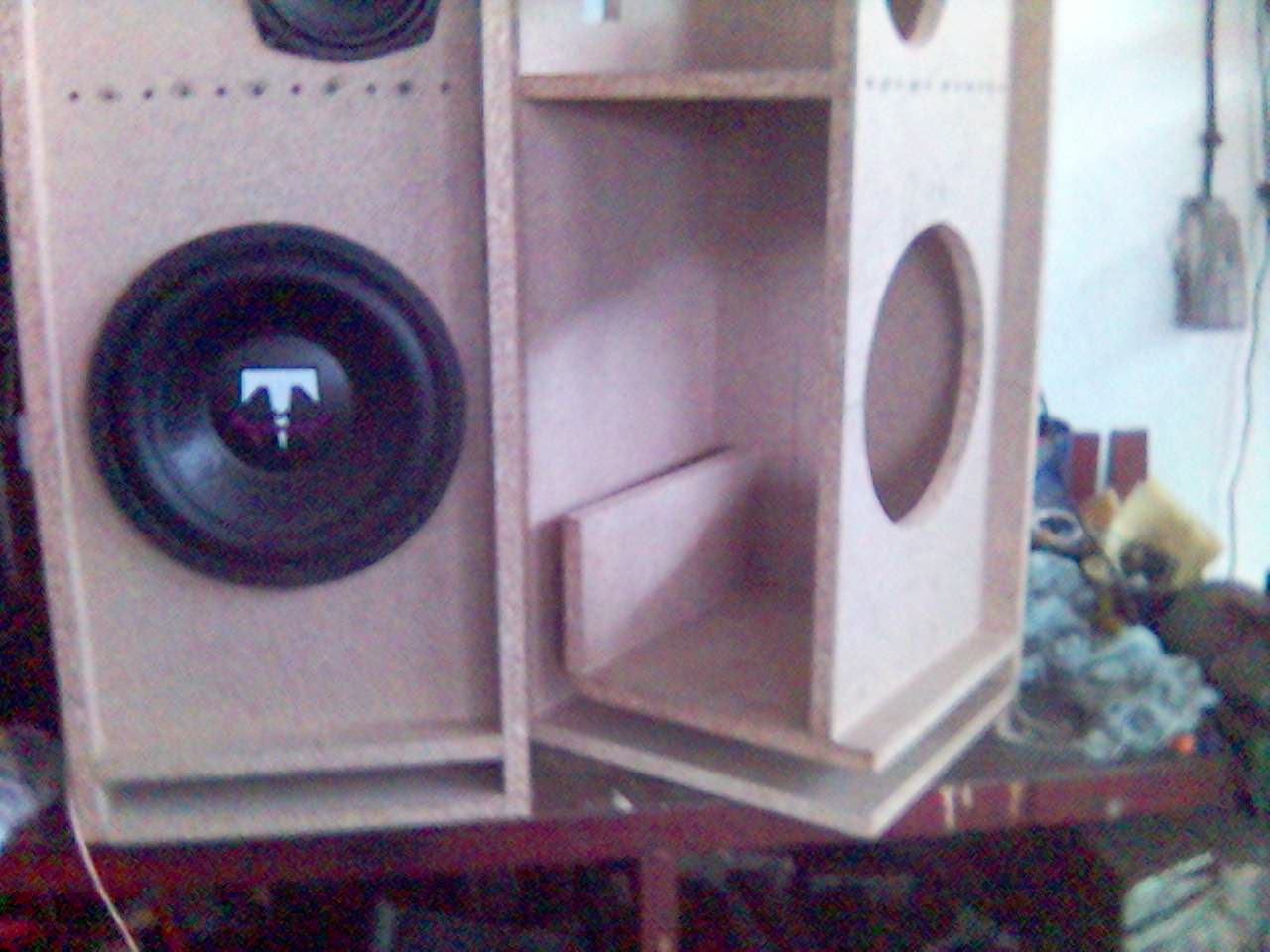

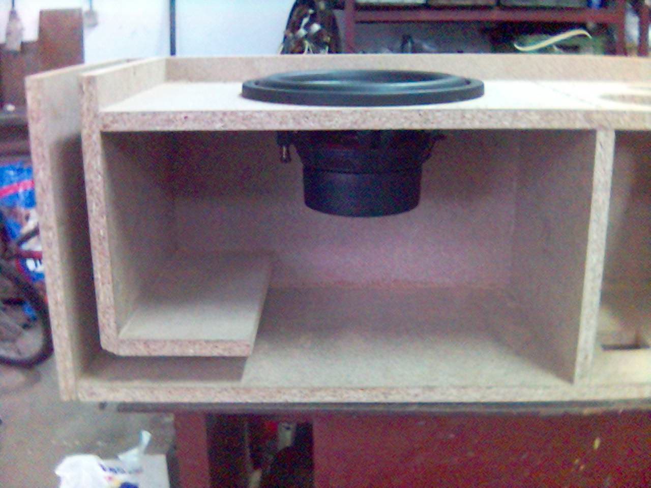

  • #19 3588988
    bbartasswlkp
    Posty: 986
    Pomógł: 210
    Ocena: 37
    lepiej kupic nówke około 210zł powinno być za niego.
    suba stroisz pod muze jaką słuchasz.
    W 50L skrzyni przy słuchaniu czarnych rytmów @ 35-33Hz czyli bas refleks okrągły 10cm śr długość 35-31cm długi czyli bas głeboki i miesisty.Jeśli słuchasz techno to w skrzyni 50L @35-38hz bas refleks 10cm śr dlugi na 31-25cm bas szybki ale za to bardziej płytki.
    Co do wygłuszenia to moim zdaniem wystarczy pokryć ściankę naprzecie głośnika jakąś watoliną lub gąbką.
    Co do biednych sąsiadów to mam w domu kolumny diy włąśnie na tych boschmannach i jak odpale muze to całe blokowisko słucha tego co ja :))
    Wybór głośnika 30 cm do obudowy 50l - Boschmann czy inny do 150 zł?
    musze jeszcze tylko je obić do konca jak bede miał czas

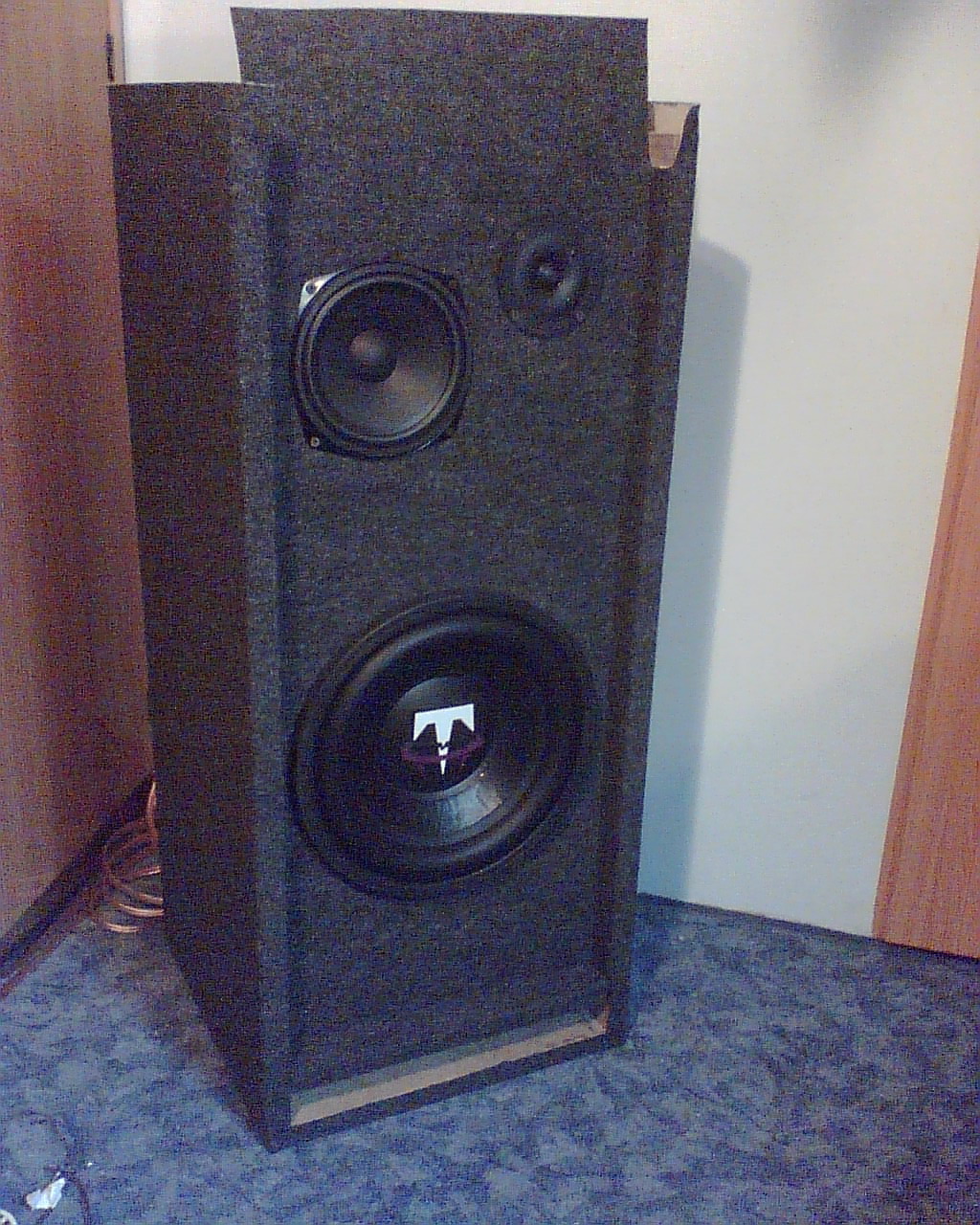

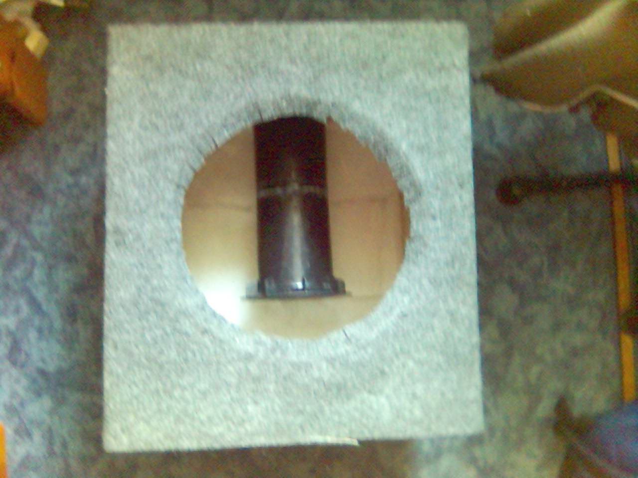

  • #21 3589697
    bbartasswlkp
    Posty: 986
    Pomógł: 210
    Ocena: 37
    Mieszkam na nowym mieście . Miłem tego ALX'a w 50L skrzyni i grało zajebiście . Teraz mam go w 64L skrzyni w domu mapęd to wzmacniacz techmics SA-5460K 500W poboru mac 4x90 @4ohm :D
    Dzisiaj miałem taką wikse że przed chwilą jak słuchałem muzy przyszedł sąsiad który mieszka pietro niżej ale po drugiej stronie klatki i mó że jas po nocce i nie może spać w sypialni słyszy same basy :D
    Tak wygląda 50L skrzynia w jakiej go miałem
    Teraz mam go w skrzyni 64L z bas refleksem prostokatnym

    Za boschmanna dałem 249 zł, obudowa bass reflex (10 cm szerokość, 14 cm długość).
    Tutaj fotki:

    Bo w tej skrzyni z takim bas refleksem to strojenie wychodzi 45Hz czyli jak dla mnie to cholernie wysoko.
    Ja go mam w 64L @ 33Hz
    a gdy do miałem w 50L to @ 34Hz

    żeby sub nisko schodził to bas refleks powinien mieć długość 26-35Cm , a jaką głęboką masz skrzynie. odległość końca bas refleksu powinna być nie mniejsza niż średnica tego portu od tylnej ścianki
  • #28 3591965
    djCris
    Posty: 209
    Pomógł: 3
    ok 32 cm bez ścianek :D czyli bass reflex ok 22 cm i styknie, ale powiem Ci, że teraz szczerze nie najgorzej sobie radzi z dołem :) lepiej niż ten na dwóch boschmannach 20 cm :P
