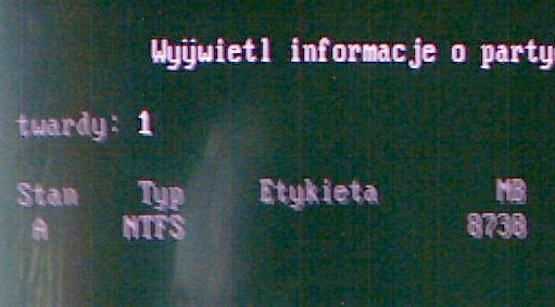

    Zachciało mi się na dysku instalować Mandrive ale że nie jestem w tym zbyt biegły dałem z tym sobie spokój.
    Problem w tym że pingwin już sobie trochę namieszał na dysku - dałem mu do wykorzystania partycję C na dysku i on ją sobie podzielił na kilka mniejszych i wogóle (zainteresowani wiedzą o co chodzi).
    Ale nie dokończyłem instalacji (muszę się jeszcze sporo poduczyć) i postanowiłem przywrócić dysk do poprzedniego stanu.
    Pod instalatorem windowsa xp chciałem usunąć te kilka partycji które zrobił sobie linux i scalić je znów w jedną NTFS ale nic z tego :(
    Kiedy usunąłem wszystkie pojawiły się dwa "obszary nie podzielone na partycję" - jeden 6 giga i drugi 13 giga. I nie da się ich połączyć w jedną całość aby znów tworzyły jedną partycję :(
    Co robić???

    Powinno pomóc użycie fdisk z dyskietki startowej Windows 98.
    Zakładamy partycję FAT32 i formatujemy, a później w instalatorze XP konwertujemy na NTFS.

    Fdisk z W98 widzi partycje NTFS, ale jak nie damy polecenia "usuń", to nie usuwa.

    Partition magic i po bólu :) wszystko jest tak jak powinno być

    Jasne ze Partition Magic sobie z tym poradzi bez problemu :) a co do tych którzy mówią ze fdisk widzi ntfs to sa w błędzie !!:)
    Jak "scalić" partycje które "zbałamucił"

    Fdisk win98 poradzi sobie z dyskami ponizej 40GB, powyzej tylko fdisk Win Me( fdisk nie obsluguje ntfs), a może lepiej zgrac sobie na DVD lub CD to co potrzebne i zrobic od nowa partycjonowanie i nowa instalke windowsa, to moze byc lepsze rozwiazanie niz uzywanie pirackich wersji oprogramowania. a Tak przy okazji ja osobiscie do odzyskiwania danych z wszelkiego rodzaju partycji ( przy padzie systemu) używam FreeSBIE. Można odczytac dane i zgrac je na cd niezaleznie od systemu plików, pod warunkiem że dane nie sa szyfrowane.
