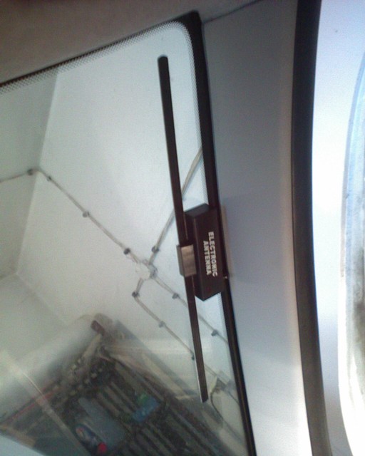

    Polecam antene wewnetrzna DAX, zamontowalem juz tego ladnych kilka sztuk i jest naprawde dobrze, czesto lepiej niz na fabrycznych dachowych. Oczywiscie trzeba pamietac o podlaczeniu wbudowanego wzmacniacza.
    Wyszly dwa nowe modele, bardzo estetyczne, maja diode sygnalizujaca zalaczenie wzmacniacza i cienki kabelek ktory latwo wcisnac pod tapicerke. A co najwazniejsze kosztuja 20zl :)

    moze bys zarzucił jakimis fotkami jak wygladaja po montarzu i jak wygladaja wogole taki zestawik calutki i miejsce w ktorym to montujesz bys wskazal dla zainteresowanych :)
  • #23 3629946
    fhufenix
    Posty: 33
    Ocena: 7
    kurcze no niestety klient juz pojechal...ale jak przyjedzie jutro po fakturke to postaram sie walnac kilka fot :)

    w zalaczniku zdjecie zamontowanej antenki

    a w ktorym to miejscu jest zamontowane?? bo jakos nie kojarze :) i jaki przewod jest od tej antenki ?? chodzi o dlugosc

    to nie jest blaupunkt, dla jasności..
