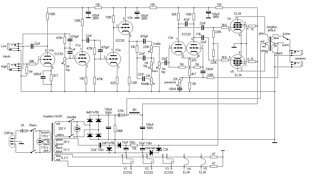

    Witam wszystkich forumowiczów
    Zbudowałem wzmacniacz marshall jcm800 i chciałbym uzyskać bardziej przesterowany dzwięk niż obecnie. Chciałbym się dowiedzieć czy da się coś zrobić bez dodawania drugiego kanału?
    • Marshall JCM800 - jak uzyskać mocniejszy przester bez drugiego kanału? Image142.gif (23.37 KB) Musisz być zalogowany, aby pobrać ten załącznik.

    zmień 100k w anodzie pierwszego stopnia na 220k, zmniejsz 10k w katodzie drugiego stopnia do powiedzmy 2k2, wywal 470k i 470p spomiędzy pierwszego a drugiego stopnia.

    heniek19
    Posty: 11
    Czyli tak to powinno wyglądać po zmianach?
    • Marshall JCM800 - jak uzyskać mocniejszy przester bez drugiego kanału? jcm800.gif (23.46 KB) Musisz być zalogowany, aby pobrać ten załącznik.

    jethrotull
    Specjalista - konstrukcje gitarowe
    Posty: 901
    Pomógł: 56
    Ocena: 20
    Tak. Właśnie uzyskałeś coś w rodzaju soldano atomic :)

    Spróbuje tak zrobić tylko mam jeszcze pytanie. Dzwięk przesterowany będzie gdy podłącze gitare do wyjścia o większej czułości a gdy podłącze do tego o mniejszej to będzie crunch? Czy da się coś zrobić żeby można było przełączać się się z czystego na przester bez dodawania drugiego kanału?

    Ocena: 20
    Możesz dodać układ eliminujący drugi lub trzeci stopień z toru sygnałowego, możesz również zrobić przełączanie wartości rezystora katodowego z powiedzmy 22k na 2k2, możesz dać załączane głębokie sprzężenie zwrotne (globalną pętlę).
    Możesz dać zamiast dolnego rezystora 470k pomiędzy drugim a trzecim stopniem potencjometr, skręcenie go skutecznie wyczyści dźwięk.
    Możliwości jak widac jest wiele.
    Osobiście nie lubię takich kombinacji i preferuję zmianę głębokości przesteru za pomocą potencjometru volume w gitarze :)

    możesz spróbować jeszcze zblokować rezystory katodowe drugiego i trzeciego stopnia kondami z przedziału 470n-1u - to z pewnością zwiększy wzmocnienie.
