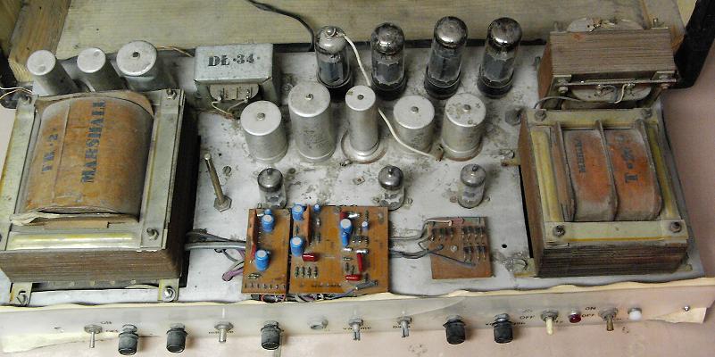

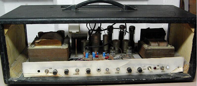

Jaki to wzmacniacz? podróbka MARSHALLa, jaki model?
Marek Matysek 25 Lis 2007 12:29 2727 8
Dyskusja dotyczy identyfikacji i renowacji wzmacniacza będącego podróbką marki Marshall, prawdopodobnie wariacją na temat modelu JCM800. Wzmacniacz posiada trzy lampy w sekcji preampu, co wskazuje na jednokanałową konstrukcję. W końcówce mocy zastosowano trzy lampy EL34 oraz jedną nietypową lampę z anodą na czubku, która najprawdopodobniej jest późniejszą modyfikacją lub zamiennikiem uszkodzonej EL34. Obecne są także tranzystorowe układy na płytkach POLKAT, co również jest doróbką. Na obudowie znajduje się oznaczenie 8 om 160W, co nie odpowiada standardowej mocy oryginalnych modeli JCM800. Zalecane jest sporządzenie schematu ideowego wzmacniacza oraz pomiar napięć na transformatorze zasilającym, aby lepiej zrozumieć jego konstrukcję i stan. Wskazano na konieczność wymiany elektrolitów, lamp i podstawek oraz ewentualne odnowienie lub wymianę chassis. Transformatory wydają się solidne i nadają się do dalszego wykorzystania. Wzmacniacz wymaga gruntownej renowacji, a jego konstrukcja może być bliska oryginałowi, choć zawiera liczne modyfikacje i nieoryginalne elementy.
