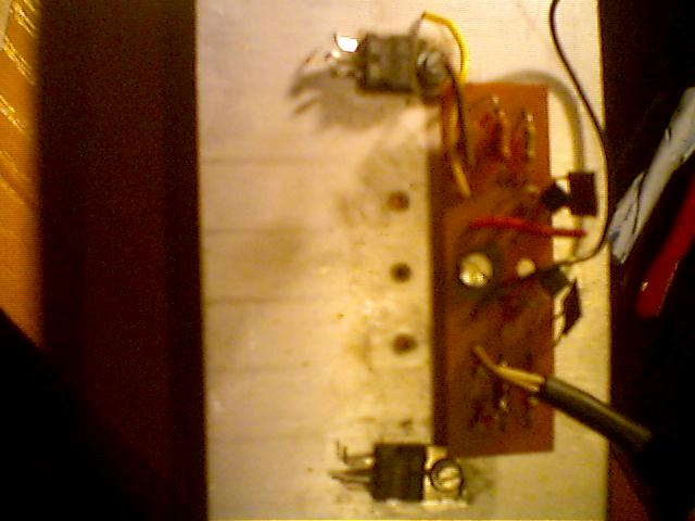

    mam wzmoacniacz na procesorze ale potrzebuje wicisnąci z niego znacznie więcej.czy dało by sie to zrobić??:?:

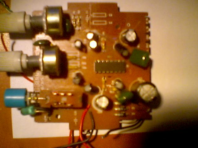

    To co jest na zdjeciu to jest jakiś regulator barwy/filtr na jakimś wzmacniaczu operacyjnym. Nie wierze że to wyciska 60W. 60W może osiągać cały wzmacniacz w którym jest wbudowany ten moduł ale za te 60W nie opowiada ten układ ze zdjęcia... Napisz jakie to jest dokładnie urządzenie.

    Układ na zdjęciu wygląda na wzmacniacz wymontowany z "kolumn" komputerowych. Ten "procesor" to końcówka mocy najprawdopodobniej KA2206 (TA2025B) o mocy 2,3W. Daj sobie lepiej spokój z przerabianiem tego cuda.

    MAM (D).AWC3002 1998/3/5
    jak sie nie da to morzna wzmocnici sygnał wyjściowy tego .a czy morzna by było coś s tego zmontować

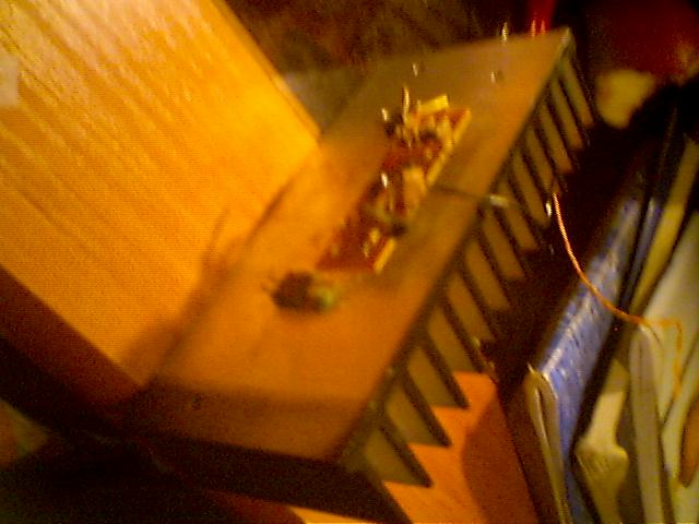

    Najlepiej zbuduj końcówkę na TDA7294 lub LM3886. Mają one ok. 60-70W. Radiator i część końcówki mocy na zdjęciach pochodzą ze wzmacniacza WS442 lub podobnego. Sam radiator nada się do chłodzenia tych układów. Na forum jest dużo na ten temat.
