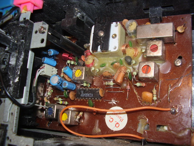

    wolał bym aby było to przedstawine na schemacie niestety nie moge go nigdzie znalesc, zamieszcam zdjecie głowicy radiomagnetofonu, prosił bym o zaznaczeni która cewke mam zmniejszyc o jerden zwuj oraz jakie kondensatory powinny byc mniejsze pojemnościowo

    Cewki do zmniejszania masz po obu stronach kondensatora - te "rozdziawione" - jedna złota a druga czerwona. Po ścieżkach na druku odszukaj współpracujące kondensatory stałe (prawdopodobnie te obok cewek), odczytaj ich wartość i wlutuj mniejsze jak pisał kriss. Strojenie odbywa się poprzez ściskanie i rozciąganie cewek, dlatego są takie pogięte. Byś może widoczny na zdjęciu trymerek (na prawo od kondensatora strojeniowego) stroi obwód heterodyny. Wtedy ustalając zakres jej przestrajania trymerkiem stroisz górną częstotliwość heterodyny, a cewką dolną - i tak kilkakrotnie na przemian.

    ta długa złota cewka to cewka pcz 10,7MHz więc jej nie ruszaj

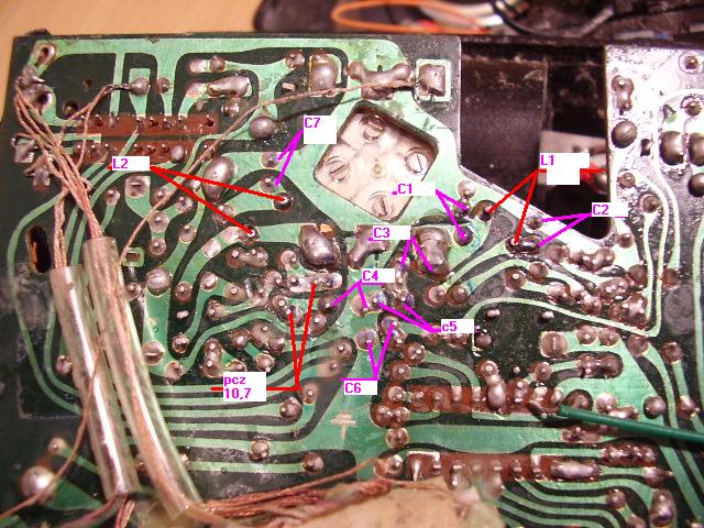

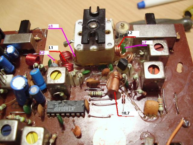

    zamieszczam zdjecie płytki od strony druku z zaznaconymi kondensatorami ceramicznymi i cewkami oraz zdjecie z przodu płytki z tymi elementami, koło cewki L1 sa dwa kondensatory C1, C2 które moim zdaniem sa do usuniecia nie wiem co z pozostałymi

    Witam! Ja przestarjałem radia wymieniając kondensatory podłączone równolegle do kond. strojeniowego lub równolegle do cewek. Ich wartości wachają się w granicach 20-50pF. Trzeba je wymienić na mniejszej pojemności zwylke 5-10pF. Jeszcze podstroić cewkami i gotowe.

    Wymień te kondensatory na mniejsze (całkiem możliwe że trzeba będzie je wywalić). Zaznaczyłem je na czerwono, a kolor kondensatorów zielony. Reszty na razie nie ruszaj. Być może trzeba będzie też wymienić kondensator przy cewce antenowej (ta z lewej strony obok dwóch oporników), ponieważ na FM'ie możesz mieć za małą czułość. Cewka którą oznaczyłem "Dyskryminator" jest po to aby generator heterodyny nie wzbudzał się na częstotliwościach bliskich 10,7 MHz.

    temat uwazam za zamkniety juz poradziłem sobie z przestrojeniem radioodbiornika, wyzuciłem kondensator 30pF kótry był połaczony równolegle do cewki L1 (na zdjeciu jest zaznacony jako C1) , oraz dostroiłem głowice trymerem i cewkami taj jak mi poradziliscie.
    Dziekuje wszystkim za pomoc i pozdrawiam
